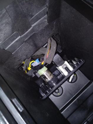

    Москва СВАО

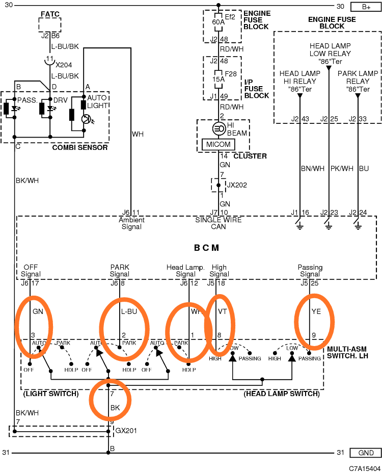

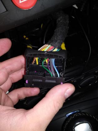

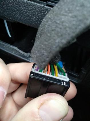

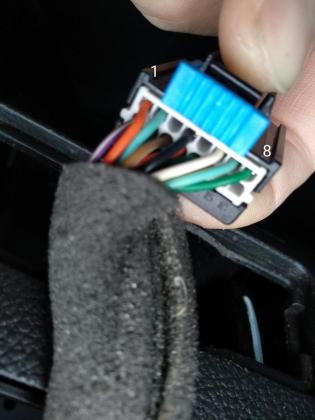

  4. Проверил мультиметром. Черный провод как и ожидалось земля. На жёлтом проводе при загорании подсветки появляется напряжение, при отключении подсветки оно пропадает. На остальных контактах напряжение либо отсутствует, либо постоянно присутствует. Включение подсветки на них никак не влияет. Замер делал при выключенном зажигании. Подсветку включал открывая дверь, выключал - закрывая. Вроде нашел, что нужно.
  5. Вроде есть здесь схемы. Но что-то не сходятся с реальностью. Получается зелёный провод - третий контакт, светло-голубой - второй, белый - первый, фиолетовый - восьмой, жёлтый - девятый, черный - седьмой. В реальности все по другому. Ну, или я неправильно схему прочитал. Подскажите где ошибаюсь. Мне нужны провода отвечающие за подсветку кнопок в этом блоке. Будет дополнительная кнопка вместо держателя карточек. Нужно ее подсветку подключить.
  6. Нужна распиновка разъема блока переключения света фар.

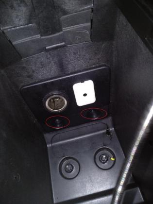

  7. Может кому понадобиться... 1. Нужно чем-нибудь поддеть и отвернуть резиновый коврик. В результате этого откроются два самореза 2. Откручиваем их. 3. Тянем нижнюю часть панели прикуривателя немного на себя и опускаем ее вниз
  8. Там о дорестайлинговой Антаре речь идет. Я не сторонник в штатную проводку врезаться. Хотя если не найду как пролезть к разъему прикуривателя, последую Вашему совету.

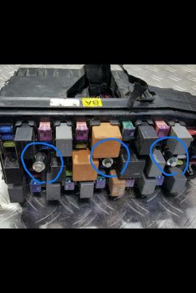

  13. Похоже нашли причину перегрева двигателя. Глючил блок предохранителей. В нем три калодки с проводами прижимаются к самому блоку тремя винтами. На винте, который должен прижимать к блоку калодку над реле вентилятора была сорвана резьба. Она держится там на добром слове. Что-то рука не поднимается новый блок из-за одного винта. Может у кого найдётся?
