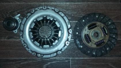

это лук, по крайней мере на коробке да и заказывал когда сказал лук, ответили окей))) выжимной тоже лук, на коробке по крайней мере LUK написано)))
