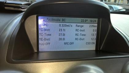

  23. Наверное много раз все обсасовалось и обсуждалось но не могу понять что показывает БК если есть люди сведующие то прошу напишите или ткните норсом что он показывает. Интересует все кроме coolant
