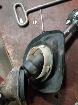

Подтверждаю слова Алексея. Сам на днях делал профилактику шпиндилю. Возникла проблема со снятием белой пластмассовой заглушки, которая крепится четырьмя защелками в моторной перегородке. Сразу их не увидел. Начинать надо с верхних защелок с моторного отсека. Остальное все снимается легко.
