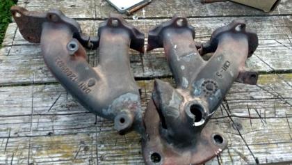

Чугун это конечно хорошо, но обидно когда он лопнет опять через 30-40 тыс.км.
Если будете ставить железку от Стингер, будьте внимательны. Железо нагревается до красна. С защитой надо поработать. Крепления придется подвариваривать. Вообще коллектор будет немного ближе к кузову, отсюда угроза возгорания шумки, где слив от лобового(кишка такая торчит). Я это прошел. Использовал огнетушитель.
Поменял коллектор на 130000 км. Поставили металлический. Заказывал в Тольятти, почти за 3000 р. Оригинал чугунка около 16-18000 руб. Правда после установки начали вылазить разные ошибки. И обеденная смесь (возможен подсос воздуха), и пропуски зажигания, и даже загорался значек курсовой устойчивости. Лямбда не меняли. Может из-за нее. Кто знает подскажите.
