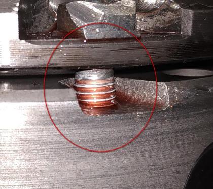

в чём разница принципиальная? На всякий случай сразу скажу что в руках держал и шпильки и болты. В данном случае хоть как назовите - лучше конструкция не станет. Стало интересно, порылся в инете и оказывается оба не правы.Это не болт и не шпилька. Судя по типу применения это винт :D:
позвольте замереть в глубоком пардоне-а срезаны витки это как? залиты фиксатором вижу..а больше не вижу..по любому прочность шпильки выше чем ответная часть..наверняка стоят болты высокопрочные..
Оторвана одна голова..а остальные? И фиксатор резьбы опять же не изменил цвет. Так что эта теория не имеет место быть. по фотографии же видно что ни шаг, ни какие другие параметры резьбы шпильки не нарушены и тем ни менее болты (все болты!) вылезли из ответной детали минимум на 5-7 мм. Это возможно лишь если ответная часть резьбы (а это деталь коробки) поплыла
Ну да! сварка! Тут наверняка не раскрутились а вытянулись либо сами болты, либо вытянули резьбу с ответной части. Из какого же дерьмового металла собрана эта деталь?? На последней фотографии видно что головку болта просто оборвало.. На ховерах попадали газы в результате прогара прокладки головки. Это происходила в виду того что обработка поверхностей была далека от совершенства. Причём этот "подарок" происходил до 30-40 тысяч км. В настоящее время много примеров когда на аш9 дизеля прошли больше 50 и всего один аналогичный пример описан в сети-результат не достаточной протяжки головки. Блин! зато как едет...я не про динамику, я про комфорт.. На фирме есть газелька с китайским "каменсом" ..чего в неё только не лили..вплоть до печного топлива..а он , парасячий сын, едет и только побрякивает..уже 330 тысяч..без ремонта глобального. Кузов сгнил, а двигателю всё пофиг.
сегодня был у коробочников , машину собирают. Сфотографировал дефект коробки на каптиве дизельной 2,2. Как писал уже машина прошла после ремонта три года, первый ремонт был связан с раскрутившимися болтами, болты посадили на прихватки и фиксатор резьбы и вот что из этого вышло. Как они смогли снова раскрутится, а у одного и оборвать шляпу для парней полная загадка. Или металл дерьмо или полтергейст классный у нас автомобиль....личные пожелания к разработчикам сего агрегата- кровавая диарея на 5 лет без перерывов и выходных. Уроды.

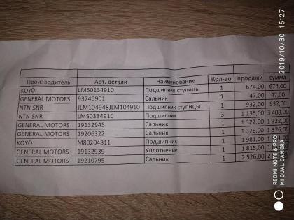

сегодня наконец то закончилась эпопея с переборкой раздатки которая вылилась мне в целых 4 !!!!!!!!!! тыщщщи тюменских рублей. Ребята на станции №2 не смогли собрать, валы зажимало, что первый что второй. Увеличение "призового фонда" не помогло. Парни очконули. Принял решение вернуть раздатку на станцию №1 где за неё взялись с радостью ))) Выяснилось что при удалении ответной части подшипников ребята на станции №2 деформировали посадочные места для регулировочных шайб и заодно деформировали сами шайбы. Но на станции №2 ребята исправили это недоразумение. На вопрос о гарантии ответили утвердительно-езди и не очкуй! Есть возможность предъявить и они про это знают, поэтому за это спокоен. Кстати, когда привёз коробочникам раздатку, то на подъёмнике стояла каптива дизельная которой снимали АКПП-раскрутились болты и развалили корпус. Ребята в тихом ах*е-эта каптива у них была 3 года назад с той же проблемой. они нашли ему корпус и перебрали , а болты посадили на прихватки...как они смогли снова раскрутится-загадка..Кстати у меня болты были тоже прослабленны..посадили на фиксатор резьбы.. Ну и вывод из всего этого-сделаю о человечьи машину и начну реализацию этого драндулета...кандидата на замену вроде присмотрел-Хавал аш 9, дизель.

Оплатил сегодня услуги станции номер один. вопросы с ней, с СТО №1, закрыты. Авто на эвакуаторе переместили на станцию № 2. Перепрессовали трубки (шланги) идущие к рулевой рейке. Гарантировали совместимость новых шлангов, что в работе рейки непоняток не будет. За всё про всё выставили счёт 15,8 т рублей. На сто №2 пришли детали по АКПП, завтра начнут собирать. 09 ноября приедут подшипники и сальники на раздатку. Думаю что 11-12 ноября заберу драндулет из ремонта. Купил подшипник 6006, взял NSK 6006DDUCM-330 рублей, который можно было подешевле взять, но было лениво ехать.
Евгений, вот сдались тебе эти два уплотнения..если подшипник качественный , то и одно отработает ничуть не хуже двух посредственных. Судя по фотографиям которые ты выкладывал, то у нас вовсе стоял какой то китаец. Я даже такой бренд не нашёл.

Евгений, посмотрел я твои фотографии и сдаётся что наш "модный" подшипник не что иное как подшипник с литером "N" где вместо стопорного кольца стоит второе уплотнение. Отсюда и странное количество - 2 с одной стороны и одно с другой. так что как то так ))) Ларчик просто открывался! И продаются они , если производитель посредственный в каждой булочной. Уплотнения: ZZ или 2Z — металлические шайбы с двух сторон;2RS, 2RSH, 2RS1, 2RSR, DD, UU, LLU (в зависимости от производителя) — двустороннее уплотнение из каучука, армированное листовой сталью («резиновые»);N — канавка для крепления стопорного кольца. В конце концов куплю два 6006. Один от элитного производителя с индексом N и второй от середнячка, но простой закрытый. Середняк будет донором на дополнительное уплотнение.
зачем с железными? есть полиэтиленовые..я же говорил погуглить..и не стоит падать ниц перед его преосвещенством "оригиналом". Не существует подшипника произведённого джи эмом. Глобализация . мать её за ногу!! подщипники производит подшипниковый кооператив, стеклоочистители кооператив стеклоочительных щеток. а лейбл поставят любой. Задаёшь логичное требование (водозащита, смазка внутри) к подшипнику и покупаешь хорошего производителя. А не подскажешь чего это брендовые сыпятся как подсолнухи в сентябре у всех? наверно они, подшипники, не знают что они обалденные и оригинальные. ))) буду у парней в сервисе №2 специально сфотографирую надписи на подшипниках. и ещё..пол раздатки собрано на "койя"..
вот вот ))) посмотреть на мой счёт из автодока так прям сальники пипец какие сложные в изготовлении..уникальные прямо

В списке Игоши ошибка, вместо номера 19132956 должен быть этот: 19132953 этот подшипник находится в чулке? так это 6006 подшипник судя по всему... про него я знаю и помню )) глянул в автопитере koyo 320 рублей, а так называемый оригинал якобы от джи эма до 3043 рубля Это пиз**ц! 900 процентов за наклейку плюсом.
Это вроде не все из списка Игошы? Что-то оставят старое? замены требуют только подшипники и сальники. всё остальное живое. хотя и сальники не сопливят, но пусть будет. выходной вал который идёт почему то как подшипник (19132956) и стоит 14000 рублей покупать не стал. на нём, на валу, развалился подшипник, но номер его известен (6006) и меняется он просто. продаётся в специализированых магазинах

ну всё! со всем разобрался. Раздатка будет жить. Парни подняли шум потому что при разборке увидели несколько изношенные обоймы подшипников конических. То есть крапинки и выбоинки на обоймах или как правильно это называется. В автодоке заказал и сальники новые и подшипники все. Вышло порядка 14 тысяч рублей. Срок поставки до семи дней. Вывод один- дала мне проср**ся только коробка АКПП.
