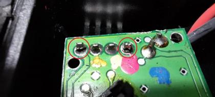

  4. Закончу свой рассказ. Долго не мог приложить руки на форум. Фото на новом сервере форума не выложить, поэтому хотите верьте - хотите нет. Поменял вихревую заслонку на моторе 3.2... Сделали адаптацию на холодном моторе, убедились что заслонка полностью опускается на прогреве и холостых, т.е лишнего кушать не просит. Итого, динамика с низов повысилась, расход по городу значительно упал, там где нужно заслонка работает оперативно, разгон с нуля с подхватом. Все фото выложены в Vk... Немного по существу работы датчика положения впускного коллектора: Суть его такова как и на Антаровских дизелях, - когда нагибается вихревая заслонка на дизеле - загорится Check, пропадает тяга с низов и растёт расход, ровно такие же симптомы как и на моторе 3.2, только чек не загорится, либо загорится когда он труп. Если ещё точнее, то загорается при отсутствии обратной связи с датчиком впускного коллектора, которое сводится к "Valve position", в переводе на русский - при прозвонке контактов ИК-сенсора он не алё! Всем удачи!
  5. Всем снова здрасьте! 4 месяца прошло, и снова заморосил датчик положения впускного коллектора. Электрик по гарантии взялся за работу бесплатно, хотя он меня предупреждал - повторная пропайка блоков на ОпелЯх это как лотерея. В этот раз перепайка дала результат на 2 дня, и всё - датчик сдох. Загорелся Check engine т.к. нет обратной связи с электромагнитным клапаном изменения геометрии впускного коллектора и заметно подрос расход. Заказал с разбора датчик впускного коллектора от Chevrolet Captiva C100 под артикулом 12609301 за 1500р с Москвы. Таким образом, убиваем двух зайцев сразу - 1) ставим рабочий датчик на впускной коллектор и 2) проверяем теорию как расход бензина зависит от качества работы вихревой заслонки, если вихревая заслонка работает не корректно, то её работа компенсируется увеличением расхода горючего в городском цикле когда нужно чаще заставлять работать заслонку с "низов" особенно на "прошитой" Антаре :beach: p/s к сожалению, фото перепропаянных контактов датчика больше не отправляются на форум, и судя по последним публикациям ни у кого я не видел прикреплённых фото в разделах. Удачи !

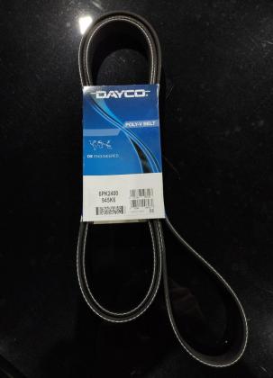

  6. Всех с наступившим Новым годом :yahoo: ... Моё бюджетное решение по замене агрегатного ремня и замене подшипников в обводном и натяжном роликах { Фото 1}: 1) Агрегатным ремнём стал поликлиновый ремень навесных агрегатов Dayco. С этим производителем у меня на протяжении более чем 10 лет не было никаких проблем на всех бывших авто, цена / качество на высоте. Артикул 6PK2400 Dayco, made in Argentina, цена 837 руб { Фото 2 и 3 } 2) В натяжном ролике заменил подшипник, поставил зарекомендовавший себя SKF 6203 2RSH. Приобретал в своём проверенном интернет магазине за 204 руб. Ради интереса отправил в SKF фото как на службу тех.поддержки genuine@skf.com так и в поддержку через их фирменное приложение "SKF Authenticate" , на что обратил внимание, - фото полученные с помощью моего смартфона через их приложение SKF путём многократной фокусировки удивили даже меня. Обратите внимание, тот же подшипник у Серж43 по ссылке https://www.antara-club.ru/index.php/topic/5071-zamena-obvodnogo-i-natiazhnogo-rolikov-agregatn/?p=329560 --> но с разницей, при вскрытии мой подшипник был в масле и на торце у меня " Italy 13B ". Прилагаю фото, сделанные через приложение SKF Authenticate {Фото 4, 5 и 6 } 3) В обводном ролике установил подшипник NSK 3203 2RS. Это редкий двухрядный подшипник для нагруженных частей. Цена через Zzap и другие агрегаторы подбора з/ч стартует от 1200 руб. Данный подшипник NSK мной был куплен в компании, которая занимается поставками подшипников для промышленности и сель.хоз техники за 641 руб и по кроссам каталогах авто запчастей не бьётся. Берите как лайфхак, цена дешевле в 2 раза, малая вероятность подделки из-за очень малой применимости. Фото упаковки коробки и подшипника NSK 3203-2RS с двух сторон {Фото 7, и 8 } p/s. По факту была необходимость только в замене агрегатного ремня, т.к. прошлый владелец менял его аж 6 лет назад. Остальные ролики меня не беспокоили, вскрытие и замена показала, что могли они служить и дАльше. Но цена их покупки и замены просто смешна... Ещё момент, тут был разговор о том что в подшипники не нужно набивать много солидола, так вот, ради интереса вскрыл заводской обводной 32032RS, смазки там было набито от души :D:​ За фото подборку не ругайте, старался как мог :super:

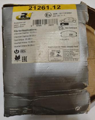

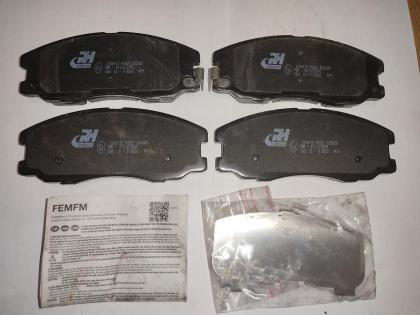

  13. Я ни разу не встречал колодок в вакуумном пакете. Пусть предъявит оригинальную коробку если сможет! Из опыта -- недавно приобрел колодки road house, made in Spain за 700р комплект. В оригинальности их нет сомнений, коробка затерялась на складе, была выявлена после ревизии, и несмотря на 5 лет нахождения там пришла в непотребный вид. Купил со скидкой 30% и у продавца (интернет магазин) была возможность возврата. Датировка на коробке присутствует. При установке колодки оказались оригинальными. До этого стояли Nibk, никакой координальной разницы между ними я не заметил. На фото прилагаю состояние разваленной коробки, колодки в них лежали как есть вместе с пластинами, была даже фирменная инструкция:

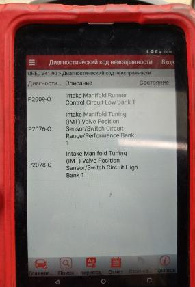

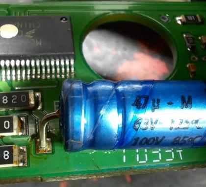

  15. Всем доброго дня. Победил я эту несчастную ошибку P2076 и Р2078 + P2009 {Фото 1}. Ещё зимой начались проблемы с электромагнитным клапаном изменения геометрии впускного коллектора, он же датчик положения клапана впускного коллектора GM 12620998 {Фото 4}. Выявлялась ошибка только при диагностике сканером Launch текущего состояния мотора. В январе 2021 на автосервисе вынули этот датчик, почистили и ошибка ушла... и как оказалось на полгода. И вот недавно, на приборке стал периодически загораться "Check engine" с вновь появившимися симптомами ошибок P2076 и Р2078. Когда чек энджин стал гореть на постоянке, тогда мои руки дошли до этой проблемы и мы разобрали досконально сам клапан геометрии. Предварительно за основу Я взял статью с драйва https://www.drive2.ru/b/487774420358660433/ и первый сюрприз - в моей микросхеме датчика оказался конденсатор 63V при 125гр и 100V при 85гр {Фото 3}. Автор статьи на Драйве со своими комментаторами ошиблись с выбором кондёра! Второй сюрприз - проблема оказалась не в конденсаторе, а в физическом износе места пропайки контакта микросхемы, в красных кружках выделил - надорваны контакты с мест пропайки {Фото 2}. Опель никогда меня так ещё не удивлял После повторной пропайки микросхемы ошибки пропали и больше себя НЕ ПРОЯВЛЯЮТ! Цена вопроса электрика с автосервиса - 2000р. Всем удачи
