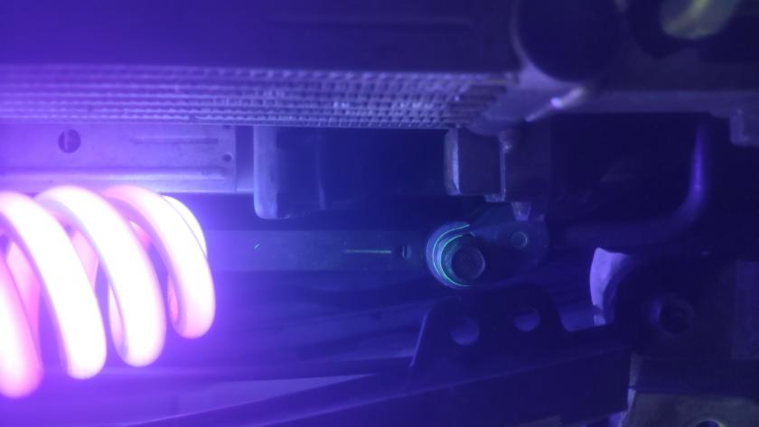

kote921 Опубликовано 20 мая, 2021 Автор Жалоба Опубликовано 20 мая, 2021 (изменено) Эх, достал кондей. Из под трубки все равно уходит фреон потихоньку, хоть чё с ней делай. При включении кондея на полный холод, видно пузыри красителя выходят из под трубки...Не знаю куда смотреть уже.... Изменено 20 мая, 2021 пользователем kote921

kote921 Опубликовано 19 июня, 2021 Автор Жалоба Опубликовано 19 июня, 2021 Всем привет. Поборол пока течь фреона.После последнего раза, когда ушел фреон, поехал к дилеру, выяснять, в чем же может быть проблема (ТЦ Кунцево). Дилер поставил новую шайбу и сказал пока так покататься. Через день естественно фреон опять ушел. Снова поехал к дилеру, на этот раз бесплатно. В итоге дилер приговорил радиатор, и сослался на такие же проблемы с новыми китайскими авто, мол также уходит фреон из за брака радиатора. С той же симптоматикой.Чтобы не менять радиатор, вместо одного уплотнительного кольца поставили два. В итоге месяц уже не течет соединение, кондиционер работает на ура. Надеюсь так оно и будет до следующей замены радиатора.
kote921 Опубликовано 20 июня, 2021 Автор Жалоба Опубликовано 20 июня, 2021 Первый раз такое ... Кольцо поверх кольца... Они обрезиненной стороной и сомкнулись... Из-за не правильной отливки прилегающих поверхностей не хватало высоты стандартной шайбы.... Во время ты поборол трабл. Жара ...и теперь ты вкомфорте.Согласен, 30+ фигачит. В машине приятный холодок.
