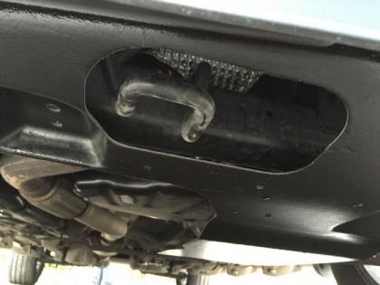

Инженеръ Опубликовано 21 февраля, 2016 Жалоба Поделиться Опубликовано 21 февраля, 2016 Хо-хо-хо! И ещё раз Хо. Похоже обещания о начале замен старого пыльника на новый в 1-ом квартале 2016-го начинают сбываться. На аглицком форуме пишут, что там первого владельца вызвал диллер Vauxhall для установки пальника модернизированной конструкции. Парт-номер пока не известен, как и материал из которого он сделан (вроде не маталл). Как видно на картинке - в новом пыльнике появился вырез открывающий сочленение выхлопной трубы, доступ к сливному отверстию масла плюс большая дыра под приваренную петлю. Ссылка на комментарий
zeratul896 Опубликовано 21 февраля, 2016 Жалоба Поделиться Опубликовано 21 февраля, 2016 Хо-хо-хо! И ещё раз Хо. Похоже обещания о начале замен старого пыльника на новый в 1-ом квартале 2016-го начинают сбываться.На аглицком форуме пишут, что там первого владельца вызвал диллер Vauxhall для установки пальника модернизированной конструкции. Парт-номер пока не известен, как и материал из которого он сделан (вроде не маталл). Как видно на картинке - в новом пыльнике появился вырез открывающий сочленение выхлопной трубы, доступ к сливному отверстию масла плюс большая дыра под приваренную петлю.ну и нафик он нам нужен? Ссылка на комментарий
ВикторАлександрович Опубликовано 21 февраля, 2016 Жалоба Поделиться Опубликовано 21 февраля, 2016 вырезы сделали из существующей защиты))) Ссылка на комментарий
Евгений26 Опубликовано 21 февраля, 2016 Жалоба Поделиться Опубликовано 21 февраля, 2016 Нет.Из существующей не вырежешь - она бумажная и развалится сразу. Ссылка на комментарий
Иванович Опубликовано 21 февраля, 2016 Жалоба Поделиться Опубликовано 21 февраля, 2016 На дорестайле передний бампер после снятия кажется бесфотменным и очень мягким. после установки и не скажешь. Так что вполне возможно что материал тот же самый. При достаточном кол=ве точек креплений вполне может выполнять свою функцию как пыльник. Ссылка на комментарий
Инженеръ Опубликовано 11 марта, 2016 Жалоба Поделиться Опубликовано 11 марта, 2016 Уже и у нас начали ставить новый "пыльник" - бюллетень A150051 от 4 марта 2016. Ссылка на комментарий
