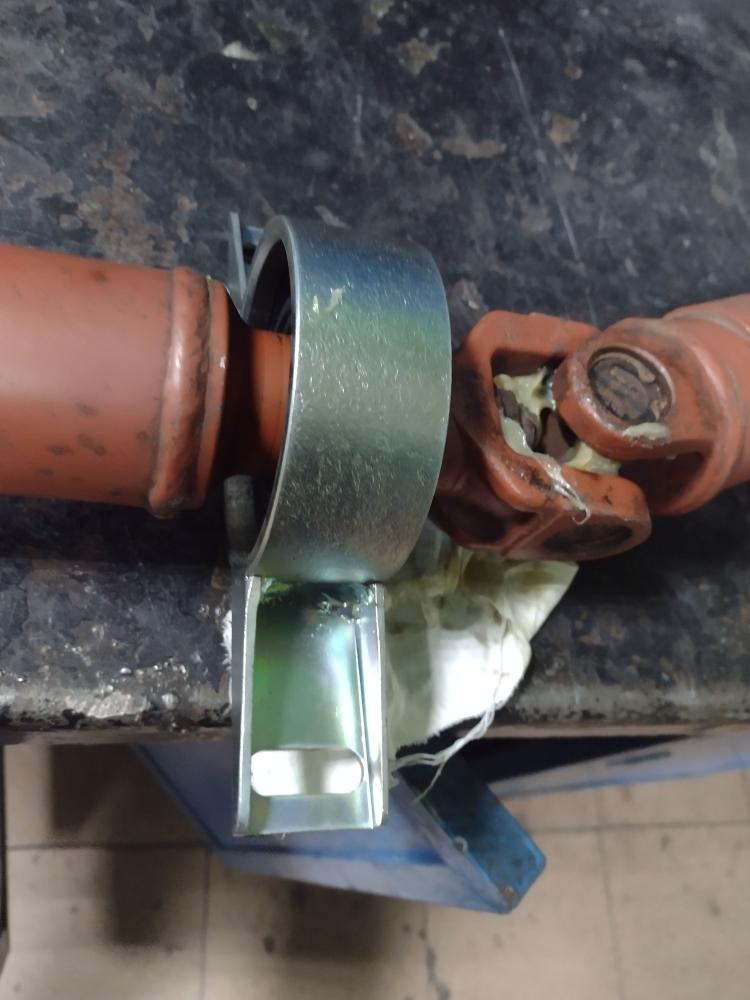

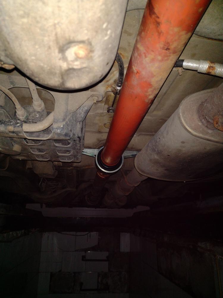

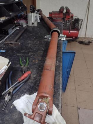

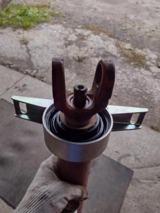

Фёдор279 Опубликовано 4 декабря, 2021 Жалоба Поделиться Опубликовано 4 декабря, 2021 Продолжаю эпопею.....Спустя два года, в заколхоженном подвесном, загудел подшипник. Летом скину кардан и катался так до сего дня! Месяца два назад получил из Кирова самодельный,но руки так и не дошли впердолить. Но вдруг, откуда не возьмись выпал снег. И я понял что без кардана ну совсем не как. Сегодня пришлось собраться с силами и вуаля!!!Пока ехал до дома, посторонних шумов замечено не было!!! Ссылка на комментарий

Provider Опубликовано 13 декабря, 2021 Жалоба Поделиться Опубликовано 13 декабря, 2021 (изменено) Продолжаю эпопею.....Спустя два года, в заколхоженном подвесном, загудел подшипник. Летом скину кардан и катался так до сего дня! Месяца два назад получил из Кирова самодельный,IMG_20210926_120827734_HDR.jpgно руки так и не дошли впердолить. Но вдруг, откуда не возьмись выпал снег. И я понял что без кардана ну совсем не как. Сегодня пришлось собраться с силами и вуаля!!!IMG_20211204_184556728.jpgIMG_20211204_184602892.jpgIMG_20211204_184614247.jpgIMG_20211204_193936029.jpgIMG_20211204_193947178.jpgПока ехал до дома, посторонних шумов замечено не было!!!Точно такой же подвесной ставил в октябре этого года, правда гонял в сервис к карданщикам, заодно заменили еще переднюю крестовину Все норм.Подшипник вроде KOYO там стоит, резинка по словам мастера-карданщика от какого-то бнв, фото есть где-то.Брал за 3300 с доставкой в Нижегородскую область. Изменено 13 декабря, 2021 пользователем Provider Ссылка на комментарий
