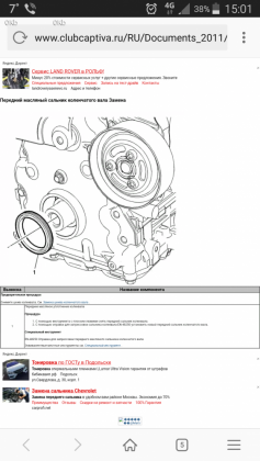

Pitstop19 Опубликовано 21 марта, 2017 Жалоба Поделиться Опубликовано 21 марта, 2017 Коллеги, кто нибудь менял передний сальник коленвала? Поделитесь опытом. Ссылка на комментарий
kudan01 Опубликовано 21 марта, 2017 Жалоба Поделиться Опубликовано 21 марта, 2017 Сам будешь делать? Ссылка на комментарий
Pitstop19 Опубликовано 21 марта, 2017 Жалоба Поделиться Опубликовано 21 марта, 2017 Скорее всего нет. Просто узнать что необходимо приобрести, кроме самого сальника. И насколько трудоемкий процесс. Ссылка на комментарий

kudan01 Опубликовано 21 марта, 2017 Жалоба Поделиться Опубликовано 21 марта, 2017 (изменено) Скорее всего нет. Просто узнать что необходимо приобрести, кроме самого сальника. И насколько трудоемкий процесс.конечно трудоемкий, разобрать боковину двигателя, возможно и опору снять, снять шкив коленвала,снять ремень грм, нужно иметь спец. инструмент - стопоры для фиксации распредвала и коленвала.по-хорошему сальники распредвалов и коленвалов нужно менять при каждой смене грм.но у вас цепь же....все равно нужно шкив скидывать и я так понимаю ослаблять натяжной башмак цепи, чтобы звездочку коленвала скинуть... Изменено 21 марта, 2017 пользователем kudan01 Ссылка на комментарий
Pitstop19 Опубликовано 21 марта, 2017 Жалоба Поделиться Опубликовано 21 марта, 2017 Скорее всего нет. Просто узнать что необходимо приобрести, кроме самого сальника. И насколько трудоемкий процесс.конечно трудоемкий, разобрать боковину двигателя, возможно и опору снять, снять шкив коленвала,снять ремень грм, нужно иметь спец. инструмент - стопоры для фиксации распредвала и коленвала.по-хорошему сальники распредвалов и коленвалов нужно менять при каждой смене грм.но у вас цепь же....все равно нужно шкив скидывать и я так понимаю ослаблять натяжной башмак цепи, чтобы звездочку коленвала скинуть... Спасибо. Шкив так и так менять, вот и думал может заодно и сальник заменить. Ссылка на комментарий
kudan01 Опубликовано 21 марта, 2017 Жалоба Поделиться Опубликовано 21 марта, 2017 (изменено) шкив откручивается съемом приводного ремня и болтом крепится. и все. что-то возможно я не помню , как там на цепном сальник,возможно я все усложнил... :D: не , цепь не нужно трогать... Изменено 21 марта, 2017 пользователем kudan01 Ссылка на комментарий
Евгений26 Опубликовано 21 марта, 2017 Жалоба Поделиться Опубликовано 21 марта, 2017 Все гораздо проще. Снять ремень и шкив. Ничего стопорить не нужно.Крючком поддеть сальник.Напрессовать новый по оправке.Делов на 3 часа... Ссылка на комментарий

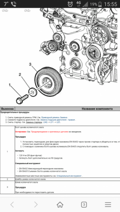

bolex Опубликовано 21 марта, 2017 Жалоба Поделиться Опубликовано 21 марта, 2017 Все гораздо проще. Снять ремень и шкив. Ничего стопорить не нужно....Совсем не просто и даже очень не просто, вернее открутить болт шкива можно и по колхозному (стартером), а вот затянуть без стопора КВ никак, даже если и коробка механическая. Нужен стопор, который вставляется вместо стартера и блокирует КВ через маховик. По ТИСу болт подлежит замене (в реальности никто его не меняет), Болт сажается на клей и затягивается моментом что то 18 кг с дальнейшим доворотом на 90 гр. (момент точно не помню, помню если нет дин.ключа, то 1.5 метровой трубой до усрачки). А сальник заменить да - элементарно. Ссылка на комментарий
Евгений26 Опубликовано 21 марта, 2017 Жалоба Поделиться Опубликовано 21 марта, 2017 Да. Блин, не ожидал такого подвоха. Все из за стопорения коленвала.Тогда лучше к дилеру.Хотя я уверен, нет у них ни стопора, ни сьемника.Как то иначе наверняка отворачивают.На легковых авто не было таких проблем - отвертку в смотровое окно маховика и вперед.А тут... Ссылка на комментарий
kudan01 Опубликовано 21 марта, 2017 Жалоба Поделиться Опубликовано 21 марта, 2017 Да, затяжка болта приличная. Помню сосед по гаражу мучался.. Ссылка на комментарий
Pitstop19 Опубликовано 21 марта, 2017 Жалоба Поделиться Опубликовано 21 марта, 2017 Шкив пневмогайковертом легко откручивается и закручивается. Интересовало,надо ли для замены сальника лезть ещё дальше. Всем спасибо за советы. Ссылка на комментарий

bolex Опубликовано 21 марта, 2017 Жалоба Поделиться Опубликовано 21 марта, 2017 Гайковёртом хорошо, просто и легко, но только откручивать, а затягивать надо "по феншую" - слишком узел ответственный. Вот ссылка на идею как открутить "на коленке" - https://www.youtube.com/watch?v=DxI3JTZfqmMТеперь о затягивании - далеко не у всех есть мощный пневмоключ (оно и понятно, т.к. минимум компрессор нужен на большее давление, чем у ключа), а делать надо поэтому народ покумекал и придумал несколько способов обойтись "своими силами":1. Экстремальный - вместо свечи накаливания вкручивают какую-нибудь хрень, которая упирается в поршень и стопорит КВ. Думаю нормальный человек так делать не будет. 2. Гаражный с помощью приводного ремня, прикладываю картинку, там увидев всё понятно становится. 3. Гаражный, но серьёзный. Нужен ключ, который очень не сложно сделать. Вот он , вот его наброски . Размеры, разумеется нужно брать наши, у меня их нет. Конечно "усики" ключа тоже надо делать под наш шкив, я просто высказываю идею, способ как самому правильно затянуть болт. Рисунки не мои, была нужда вот и сохранились.Хочется добавить, что этот шкив (демпфер крутильный колебаний) можно сделать вечным, если убрать всю резину, правильно сварить обе половинки (а варить надо на станке с центровкой), отбалансировать и при этом не использовать кондиционер (никогда!) и часто менять обгонную муфту генератора. Хлопотно всё это... Ссылка на комментарий
