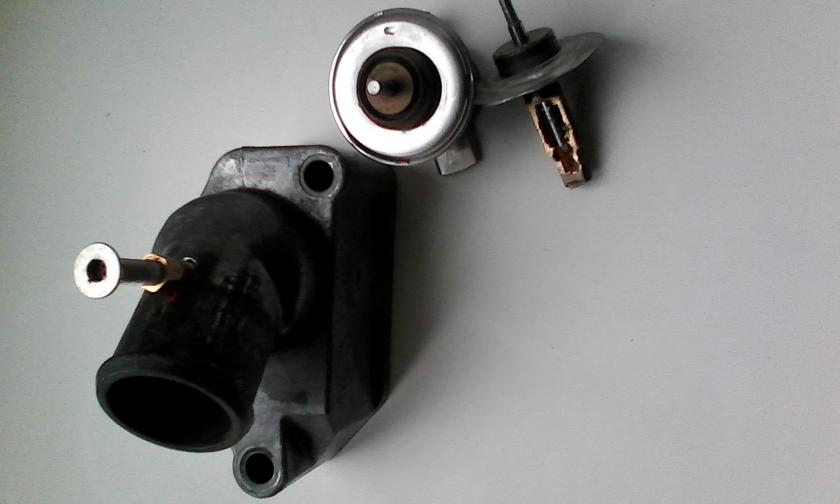

Сергей Павлович Опубликовано 5 июля, 2018 Жалоба Поделиться Опубликовано 5 июля, 2018 Вопрос не по теме малость - как слить антифриз?Добрался для пробки в нижнем патрубке, отвернул, там чопик.Не поддевается и давлением его не вышибает.Патрубки снимать не хочется, нет хомута если что.20180705_155928.jpgНедавно менял антифриз.Отвернул кран в нижней части радиатора с лева по ходу.Предварительно поставил печку и вентилятор на мах. Как слилось, продул старым пылесосом через бачок,слилось еще немного.Итого слилось 8л. Никаких пробок у меня нет. 1 Ссылка на комментарий
Евгений26 Опубликовано 5 июля, 2018 Жалоба Поделиться Опубликовано 5 июля, 2018 И правда слева по ходу кран! Ссылка на комментарий
