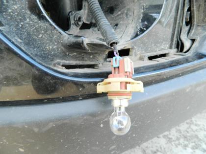

  4. По феншую да. Но цена их не дешевая и 850люм как-то маловато. Можно конечно купить и дешевле и ярче, но придется отрезать некоторые усики, что бы не перемкнуть. И будет только либо габарит, либо СТОП. А визуально, за 17$, они ярче светят стока??? Для этого есть другие лампы на два контакта, ничего обрезать не придется, либо чтоб и стоп и габариты горели как положено, но с простой полюсовкой, можно на патроне перецепить проводку, если резать не жалко.
  5. На стоп/габариты на рестайле абы какие не пойдут, только с полюсовкой контактов SRCK как вот у таких http://ru.aliexpress.com/item/2-Pieces-T20-7443-SRCK-Pin-LED-21-SMD-High-Power-LED-Side-Light-and-Stop/32279780476.html?adminSeq=120516109&shopNumber=513155, иначе кроме КЗ и вылетевшего предохранителя ничего не выйдет.

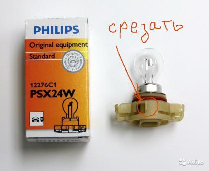

  6. Я выписал светодиодные Н16, на них этот шпинек находится точно посередине, легко срезается ножом, с другой стороны два шпинька, они совпадают.

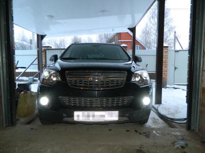

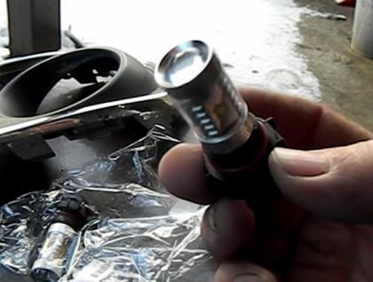

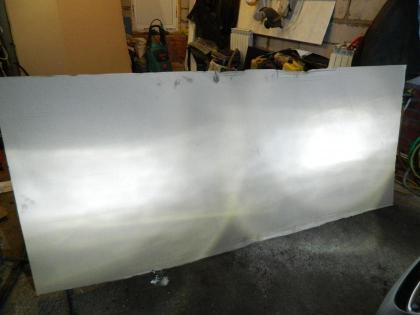

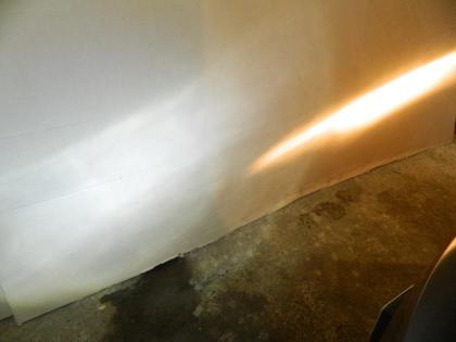

  7. Поменял на своем Антохе лампы в противотуманках на китайские светодиодные. Габариты с ходовыми огнями светодиодные, фары-ксенон, желтые галогенки в противотуманках как бельмо на глазу. На али экспресс выписал пару ламп на 30 ватт, пришли через 20 дней. Но началось все с некоторого шока. По мануалу лампы стоят с цоколем Н8 и доступ к ним написано через подкрылки. Мучился, лазил, как только не изгалялся, лампа не поворачивается в патроне, а оказалось все намного проще. Снимается рамка снаружи и фара вот она, на трех шариках крепится. Лампу вынул, такого чуда еще не видал никогда, оказалось с цоколем Н16, во всем городе нашел только в одном месте такие светодиодные по 2800 рублей, но с вентилятором охлаждения, что для противотуманок абсолютно неприемлемо, от пыли они быстро загнутся. Вот родные Н16, стоит 600-900 рублей штука Вот китайский светодиод с али-экспресс Вот такая разница в световом пятне Что получил. Итог Лампы заказывал здесь ru.aliexpress.com/item/Ex…072893&shopNumber=1710173 Цена вопроса 660 рублей за обе.
