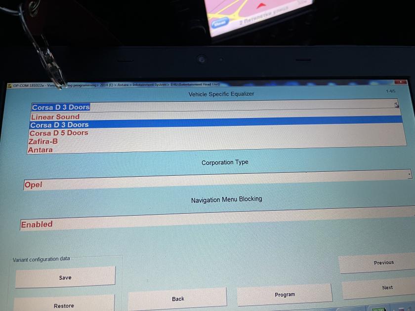

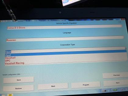

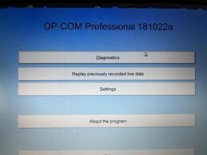

Да легкая замена, единственное надо посмотреть распиновку по аукс, и есть ли проводка под usb. Звук лучше. Я тут обновился до новой op com professional вот, завалился в магнитолу настройки звук поменялна линейный звук

старая у нас. но если погуглить указанное название бош мультимедиа компакт, находятся интересные данные. вот например карты 2019 года. т.е. возможно есть и свежие карты под эти бошки https://www.navigationssoftwareupdate.de/product/1769/TomTom_SD_Karte_Europa_2019_v9_0_fuer_Suzuki_SX4_Bosch_Multimedia_Compact_System и на странице указано название карт Tom tom . он иесть и для навигаторов на смартфонах. возможно можно собрать самостоятельно карты новые. приобрел карточку нужну. жду, скоро буду экспериментировать с обновлением карт. Так они и так есть на тач коннект от Opel Наконец то смог попасть в настройки магнитолы и выбрать кузов от Антары, звук сочнее в басах, так же можно выбрать заставку при включении

После замены CD30 дисплей потерял ГУ, т.к. сконфигурирован под неё. По умолчанию на CD30 никаких вкладок нет, всё отображается как есть на экране. Пустая вкладка явно говорит о косяке при конфигурации. Необходимо в DIS ещё раз всё глянуть. Если всё корректно сконфигурировать, должно быть так post-11378-0-73968000-1507984929.jpg В меню Settings (ключик) есть все настройки. В целом, там дел 3 минуты, были бы поближе Вы... И уточните через какой софт меняется конфиг? может быть заскринячу что и где... Если через синий Tech2Win делали, то в нём выставляется "Без радио", иначе глюки с пустыми вкладками неизбежны. Поддержу пробовал оп ком все выставлять, заветная вкладка не появлялась, у дилера подсоединив , просто подсоединив Тек2 все сразу появилось.
Да, китайским Op Com не включить.

Были сд30, сд40 юсб и сейчас тачконект намного звучание лучше ( радио играет так, как будто слушаешь диск) Плюсами так же считаю возможность слушать не только с фрешки, аукс, но и через блютуз. Так же плюс это реализация штатной громкой связи, при покупке микрофона в штатное место. Минусы тоже есть —потеря того же СКРЫТОГО БК.
Из-за того что разная компоновка у машин делают настройки скрытые ( для зафиры, корсы, Антара) а встроенный эквалайзер это не то. На астрах все меняют аудиоиндекс на другой в магнитоле CD 30 MP3, после чего в звуке появляется приятный бас. Уже на 3-х астрах провкренно.

И для этого нужен mdi чтобы выбрать параметры звучания эквалайзера ( зафира,Корса или Антара) на счёт тек2 не вкурсе.
