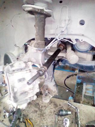

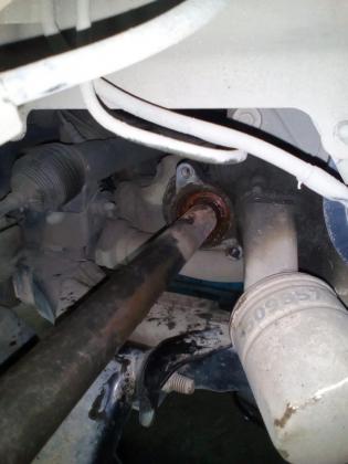

  9. Всем доброго дня! Хотел бы немного поделиться опытом по поводу замены промежуточного подшипника правого привода. Все меняется и снимается на машине. Ничего сложного нет. Для начала снимаем шаровую с поворотного кулака. Откручиваем ШРУС и как ранее уже писалось, создаем небольшой натяг и при помощи латунной выколотки сбиваем внутренний ШРУС с вала. Дальше снимаем кронштейн, все стопорные кольца и резиновое колечко. У нас остается только вал с подшипником. Дальше если вал не выпал сам ))) получаем геморой по его извлечению. Но есть решение: Нам понадобиться реактивная тяга от жигулей или Нивы длинная, обратный молоток и газовая горелка балонная. Обрезаем конец тяги и нагреваем до красна) с другого конца прихватываем шток обратного молотка и нагретую трубу наколачиваем на вал(садится хорошо не туго), после чего ждем пока остынет и выбираем вал с подшипником. После снятия трубу надрезаем болгаркой и снимаем. Собираем в обратном порядке). Я поставил дополнительно сальник перед подшипником. Посадочное там как раз под него и штатный металический пыльник встает на свое место. Подшипник "6006" и сальник под него куплены в ближайших запчастях. Полтора часа на все провсе. Удачи.

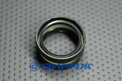

  13. Короче господа! Поставил один вот этот 01016891B Сальник рулевой рейки 28x37x5, CORTECO. Вроде не течет, встал хорошо. Прошёл около 700 км. СУХО!

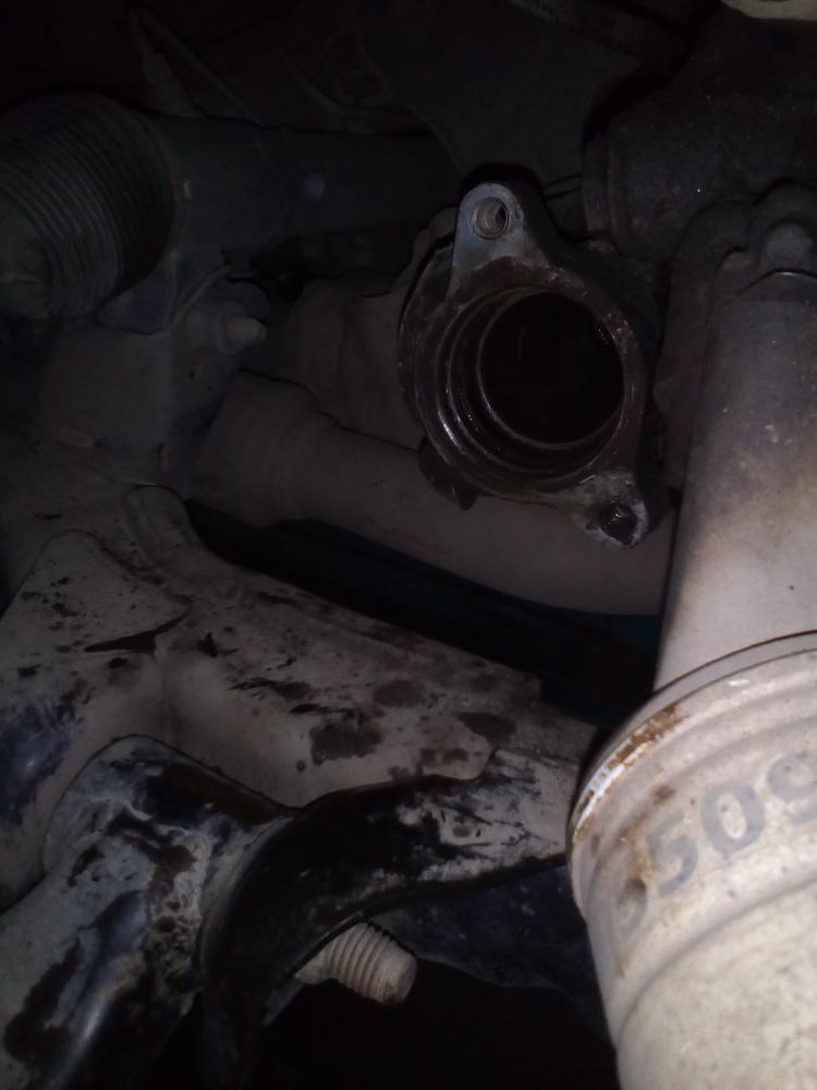

  15. Подниму вопрос с сальником! При прошлой замене прокладки набухал на этот сальник хорошего герметика - не помогло! А течет у меня именно от туда! Перед сборкой снял размеры и вот что получилось - нужен сальник или уплотнение с размерами 37*28. Таким образом можно подобрать сальник любой с этими размерами вот например: 01016891B Сальник рулевой рейки 28x37x5, CORTECO. по высоте он конечно меньше но это дает возможность загнать туда два или три сальника, а это в свою очередь улучшит защиту. Еще нашёл вот такой интересный вариант: Сальник 28*37*19.5 90316-28003, TOYOTA (сальник дифференциала КПП) - он более похож на наш сальник! Думаю что закажу и буду пробовать, не покупать же крышку за 20 000 рублей.
