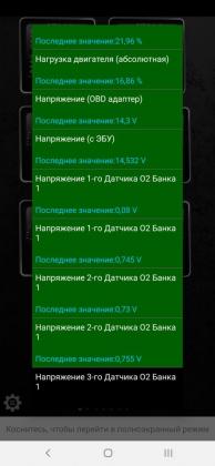

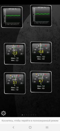

  9. Уже третий год с наступлением весны-лета (больше +15 за бортом) колбасит мотор в пробках на ХХ. При включенном кондее и особенно когда вентилятор радиатора включается на полную, т.е. оба работают. При этом расход топлива по бк начинает прыгать от 1.4 до 1.7. Как будто мотор с чем-то борется. Бензин всегда один и тот же 95 на одной и той же заправке BP. Такие вот топливные коррекции на ХХ: слева - в момент подколбашивания, справа после небольшого нажатия на газ. Еще удручает разница в показаниях одной и той же лямбды Если кто-то сталкивался, что может быть причиной и с чего начать, с замены этой лямбды?
