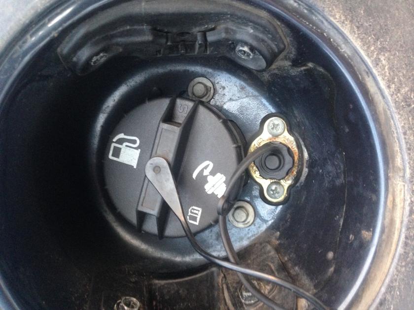

  6. У меня так... Переходник длинный, я его на заправке вкручиваю, потом убираю.
  7. У меня стоит в лючке бензобака, пробка бензобака не мешает, переходник прекрасно накручивается. Так что, это тоже косяк установщиков.
