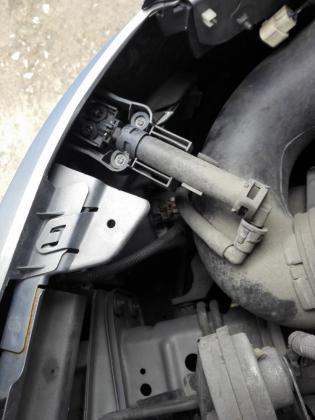

Всё заняло минут 15-20....очень неудобно было менять правую..... У меня все пистоны выкрутились ни один не поломал. Всё откручивал электрической отвёрткой в том числе и фары. Заменил сразу обе..... 850р штука.... Может кто найдёт дешевле.
