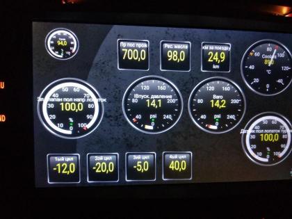

  2. В общем осмотрел мат часть, пошевелил тягу геометрии раз 10 до упора, от делать нечего пшикнул высокотемпературной смазкой соединение на корпусе самой турбины и спец смазкой тягу на вакууме. рабочая часть, входящая в вакуумние имела потертость, но ничего криминального. Усилие, которое надо приложить от руки на тягу для изменения положения лопаток не кислое. Но вижу эту систему первый раз, так что может это и норм, не знаю. попутно менял масло. Было Лукойл кларитек. Прошла машина на нем 5тыс, но чуйка подсказывала что ему все, хана. Изменилась текучесть, стало густеть, каплеобразование не как видел до этого. Поскольку имею свойства все подмечать, разница супротив того что видел раньше была. Залил что лил во все опеля до этого - GM dexos. Многие его хают, но с ним ни разу за 20 лет такой шляпы как с лукойлом не видел. в торке вывел показания датчика положения лопаток турбины и эл. клапана. Ну в общем все это конечно ниочем, но есть одно но сброс давления наддува - работает. Лопатки не клинят. И поймать проблему не получается. Все штатно. И еще нюанс: двиг. кидает сажу по другому, точнее машина ведет себя иначе: впервые проехал без прожига 700км, (заполненность сажевого 94%). За поездку 27км прирост по саже 1-2% . Раньше было так: доезжал до трассы 6 км, естественно не спеша, т.к. двиг не успевал набрать рабочие 80 градусов и +10% к саже, дальше по трассе бывало еще прирастет, бывает упадет. Сейчас только стабильный рост на эти 2%, а не пляска по саже туда-сюда. Вот что за хрень? что могло поменяться ? на ум приходит только одно НЕ абсурдное объяснение - был подклин механики геометрии. Наблюдение продолжаю. на картинке- холостой ход.

  4. Друзья, хелп, может кто сталкивался. Стала переодически выскакивать ошибка P2263. Других ошибок нет. Происходит это на ходу с зажиганием 2-х желтых индикаторов ключа и двигателя. Ожидаемо падает мощность. По прибору из торка падает наддув. В свою очередь это происходит из-за положения лопаток турбины 0 ( колышется при аварийнов режиме в диапазоне 0-1). Машина едет без наддува вяло, зато на глазах очищается сажевый фильтр - за 30 км очищается на 20%. Мнгновенный расход не меняется. Как машина вела себя до: между прожигами - чуть более 400км, знаю, это маловато. При одинаковой манере езды заполнение сажевого фильтра бывает растет, а бывает падает ( очищается, ПРОЖИГА при этом нет разумеется). При заводке авто на хх положение лопаток турбины 100%. При нагрузке изменяется в сторону уменьшения. На предмет утечки воздуха из наддува не проверял,ибо даже хз как это практически проверить. Внешний осмотр: все новое без повреждений. И машина с новья и вела себя одинаково с самого начала. Сейчас думаю над причиной пропадания наддува. Клин лопаток? не похоже, ибо остановился, выключил зажигание, включил - поехала, сразу и наддув и тяга. Или так: положение лопаток фиксируется вне допустимого диапазона в течении времени, больше заданного в прошивке, как результат наддув вырубается. Ну или привод управления геометрией турбины глючит. Какие будут мнения ?
