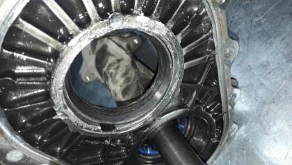

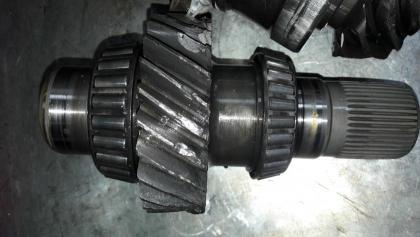

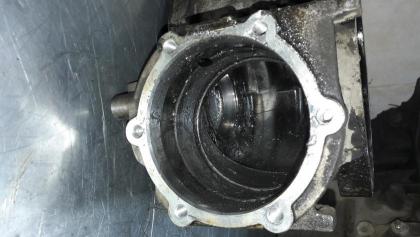

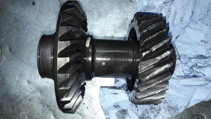

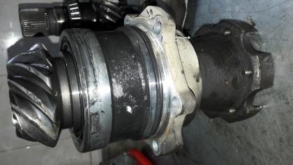

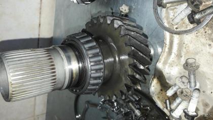

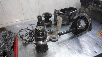

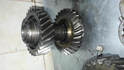

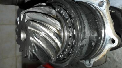

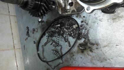

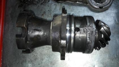

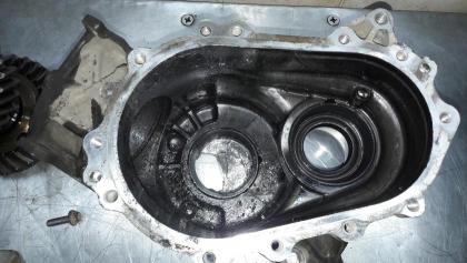

  10. Да ладно pat не парься, все нормально. Каждый о своем... Ниже фото раздаточной коробки после разборки. Коменты, надеюсь излишни.
