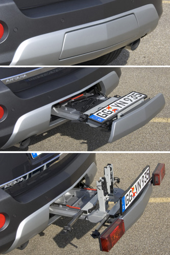

Привет всем! Извините что не в тему, но кто нибудь может мне подсказать про систему Flex-fix, как я понял её можно установить на антарика. Где можно заказать такую штуковину? Если можно номер для заказа.
Сколько стоит сей девайс? И как я понял на антары 2007- года подойдет?
