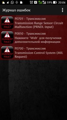

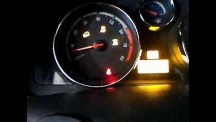

  1. Доброго времени суток форумчане..нужна помощь..антара 2007г.в...пробег 134 т.км...масло в коробке менялось на 118т.км..проблема : при запуске двигателя все нормально,после прогрева могут загореться несколько чеков(они на фото)+ к ним загорается чек двигателя и машинка с ключем(но не всегда)...при включении передачи R или D...толчек и высыпаются герлянда...коробка в аварийном режиме-вперед только 4 передача.переключение селектором также с толчками...если заглушить машину при такой комбинации-то потом не заведешь,пока не скинуть клему...подскажите может кто то сталкивался с такой ситуацией..живу на севере(якутии)ближайший оф.диллер в 2500км от меня..заранее спасибо..надеюсь на понимание и помощь.. Прикрепленные изображения

  5. Добрый день всем....нужна помощь...в вкратце...выстраиваются чеки...машина 2.4..2007г.в.....пробег 134 тыс..масло в коробке менялось на 118тым.км...может у кого аналогичное было... Блин фото не могу загрузить...ошибки. Р0705,Р0700,Р0850
