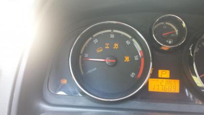

  5. Добого дня всем. Нужна подсказка. Недавно считал ошибки и хочу узнать ваше мнение. Каждое утро загараются: датчик абс и пр. (см. на картинке), к обеду перестают гореть. Товарищ с Лауры говорит, что проблема не в датчике (хотя по ошибкам датчик абс не исправен), а проводке от блока к датчику - вопрос - где найти новую проводку? Чуть позже про остальгые ошибки распишу. Спасибо.

  10. Вчера был в Лауре-Сочи. Диагност проверил соединения проводок - вроде все в норме. Далее советует как в 1ом сообщении этого поста - вот что он мне прислал: Основание: слабая динамика при разгоне в связи с занесением диагностического кода неисправности P2138, P2120 & C0561. Модели: Captiva 2007 / 2008 модельного года выпуска Двигатели: все. Признаки неисправности: некоторые клиенты жалуются на включение контрольной лампы указателя неисправностей и слабую динамику разгона. При проведении диагностики с помощью диагностического прибора Scan 100 может быть обнаружен занесенный код P2138, P2120 & C0561. Причина: слабый контакт в разъеме X101 приводит к искажению сигнала датчика положения педали. Способ устранения неисправности: в случае поступления жалоб от клиентов следует руководствоваться диагностической информацией в Технологии технического обслуживания. Также необходимо проверить электрические разъемы цепи датчика положения педали на предмет слабого сочленения или повреждения контактов. Если неисправность сохраняется, следует подключить к основному жгуту проводов разъема X101 дополнительный жгут из ремонтного комплекта, как описано в приведенной ниже инструкции по доработке. Информация о деталях: Ремонтный комплект № детали: 96970970 Номер по каталогу: 48 16 309 Вот файл, где показан способ наращивания разъема. 12215507434331 (1).pdf
  11. например,машина при нажатии педали газа не реагирует полноценно,отпускаешь,нажимаешь снова,и тогда полный вперед... А ошибки никакие не выдает на табло? У меня такая проблема была буквально после замены турбины, только причина была не в турбине, а в датчике положения педали тормоза - только выехал тестить авто после замены турбины, мин 15-20 все отлично (пока на спуске был), подъехал на перекресток даю газу, чтоб свернуть, а авто не реагирует, только после нескольких нажатий на газ поехала - достали, почистили (там схема обычного выключателя, со временем почернели контакты, может из-за того, что месяц простояла машина в гараже) и вуаля, все отлично - с января месяца проехал около 8000 км, и проблема больше не проявлялась. Вот коды ошибок, которые были у меня.

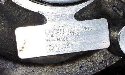

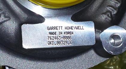

  14. Вероятнее всего масло потребляла, т.к. все было в масле, но не очень заметно. Замену производил строго каждые 10000км. Когда машину пригнали с Германии (пробег был 89700) загнал сразу к нашим официалам в Лаура-Сочи по знакомству (раньше там астру обслуживал). Так вот механики в гараже после тщательного осмотра сказали, что турбина начала "запотевать". А при замене масла на 140тыс уже посоветовали заменить турбину - масло фигачело с турбины. Вот на 162 сдохла. Кстати, турбина живет нормально до 100тыс, после как будешь эксплуатировать. У нас особо и не погонять было, пока олимпиада строилась....кругом сплошная пробка была...да и я давно перестал гонять.
  15. Сегодня сфотал маркировки на турбинах - на новой и родной - был удивлен, обе корейские:
