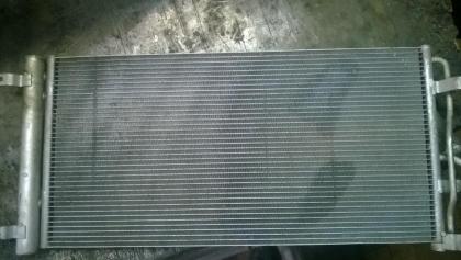

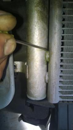

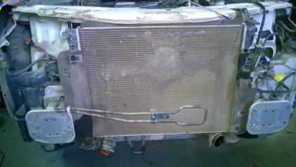

  3. Добрый день и меня настигла такая же фигня с конденсатором кондиционера. У меня летом в жару 35с скакнуло температура ОЖ до 105С раз 5 по трассе при скорости 130 км/ч, уехал в июле на Урал за 1000 км, в обе стороны долил разбавленного GM антифриза 2л. такого не было, так и приехал на скорости не выше 110 км/ч Сразу на диагностику к ОД, ничего не выявили, кроме как дали совет промыть все радиаторы (действительно между ними был ужас), еще выявили течь радиатора кондиционера - запаял, вернее напылил каким то сухим алюминием, заправили фреона заново (до этой поездки я обратил внимание, что как то при заводке авто кондей шипит как будто под бордачком, через сек 30 все ок), Напылили, потому что пропаивать надо было 22 горизонтальных линий и 2 места на осушителе. Забыл сделать фото после напыления, т.к пришлось ехать 2 раз, а машина все висела на подъемнике в сервисе, а радиатор кондея паяли в ругом месте. Не до фоток было все быстро, жара, такси. После промывки радиаторов стало чуток лучше. Куда ушла ОЖ не знаю, после доливки все нормально не уходит, но так и поднималась до 95 - 105, пока температура в августе не спала до 26С и ОЖ стала не выше 86С, раньше не помню как было прошлое лето и зиму. В основном всю осень держится на 82С P/S Действительно проблема в его плотном прижиме к радиатору ОЖ, за отсутствием между ними зазора и они трутся при тряске друг о друга, поставил шайбы.

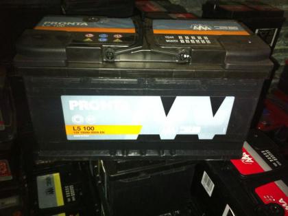

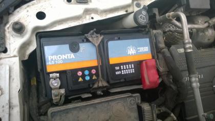

  4. Добрый день Всем! Вот и я вчера заменил родной АКБ, честно отслужил 4 года. В первые морозы, авто не стал заводится с первого раза с автозапуска, решил проверить сам действительно крутит туго, да и до этого напряжение как-то беспокоить стало по БК в ГУ Model:CAV-8070AP с функцие ХОБДРАЙВ стало показывать по разному в жару скакало до 14,8в, в холод показывает на экране 12,8в, когда авто был новый вроде стандартно было 13,8в. (хотя могу и ошибаться), Прибором отдельно не замерял. При ТО или диагностике вроде совпадали показания, диагност ни чего критичного не говорил. Решил в зиму не рисковать заменил на AAA L5 Pronta 6СТ-100 написано сделано в Италии, размер 350*175*192 встал как родной, марка АКБ вообще мне не известна, но посоветовал знакомый, который 10 лет занимается продажей АКБ, и часто нам на фирму через него покупаем АКБ для разных авто никогда АКБ от него не подводили, вот и взял по рекомендации. Буду посмотреть. Цена АКБ 7200р. Щас напряжение в сети стабильно 14,2в при включенных всех приборах на заведенной машине, и 15,5 все приборы OFF на заведенной. Не знаю хорошо это или плохо. форум чуть выше почитал, вроде не критично. Может АКБ не до заряжен, либо хобдрайв китайский ошибается чуток, на сигналке Шерхан 9, показывает чуть меньше на 0,2в В прошлом году правда заменил Генератор, думал он загремел, а оказалось демпферный шкив коленвала, кому надо генератор могу продать не дорого, диагностика не выявила в нем каких то нареканий. Просьба: У кого стоит ГУ Model:CAV-8070AP с функцией ХОБДРАЙВ посмотрите у себя какие показания напряжения и заодно какая температура ОЖ, у меня летом в жару 35с скакнуло температура ОЖ до 105С раз 5, такого не было, диагностику делал у ОД ничего не выявили, кроме как дали совет промыть все радиаторы (действительно между ними был ужас), еще выявили течь радиатора кондиционера - запаял, вернее напылил каким то сухим алюминием, добавили фреона. После промывки стало чуток лучше. Настали холода температура не поднимается выше 82С, раньше не помню как было прошлое лето и зиму.

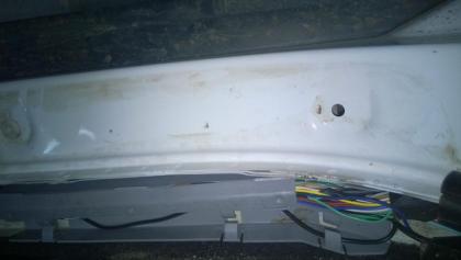

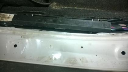

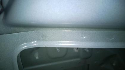

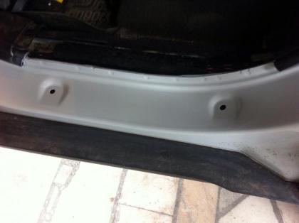

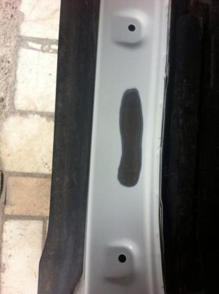

  6. фото №1. Место разрыва сварки фото №2 и №3. Точки ржавчины на пороге под накладкой фото №4 Зашкуривание и вытравливание Фото №5 Результат
