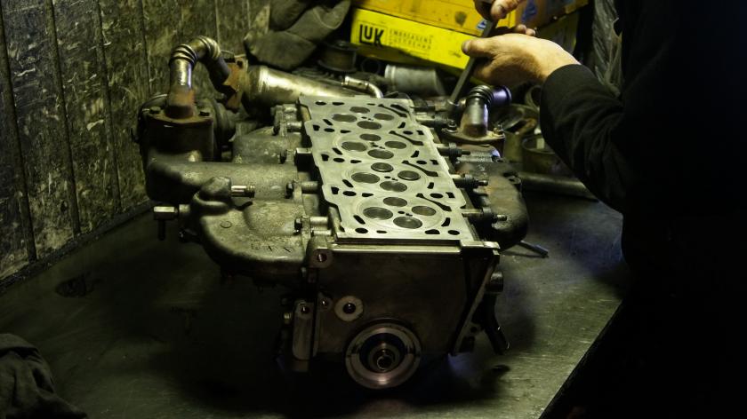

Итак ремонт завершен. Отремонтированные форсунки установлены, узлы собраны. Перед первым пуском несколько раз включал топливоподкачивающий насос, чтобы заполнить систему. Двигатель пустился на 3-4 секунде работы старера. Обороты ХХ по тахометру подергались незначительно в течение 1-1,5 минуты и успокоились. Пробная поездка показала, что расход топлива с кондеем на скорости 85км.ч, 5 передача АКПП составил 6,2 литра на сотку по БК. До ремонта эта цифра была 7,5. Без кондея (внимание!) 4,8л! Двигатель, по ощущениям, работает более жестко - видимо из-за увеличения компрессии(притерты клапаны и устранена просечка газов под форсункой). Мастеру заплачено 10000 за ремонт. Ремонт форсунок всумме с новым распылителем составил 9500р.

Рассказ о том, как я решил поменять свечи накала и во что это вылилось. Решил перед осенне-зимним периодом поменять свечи накала. Снял все мешающие патрубки воздушной системы и добрался до узла вентиляции картерных газов. Тут первая трудность неудобство отдачи гаечек на 10, крепящих этот узел к крышке ГБЦ. нужны изворотливость и тонкие пальцы. когда узел был снят, доступ к свечам был достигнут после снятия отражающего экрана свечей. Сами свечи увидеть нельзя - только нащупать. Поможет зеркало. Турбину для замены 3-4 свечи решил не снимать. Надо сказать, что открутить свечи 3-4 без снятия турбины можно - нужен карданчик с удлинителем и гибкий удлинитель для головки. Хвост свечей высокий, поэтому изготовил тут же специнструмент: головку на 8 рссверлил и приварил к ней головку большего размера, чтобы расверленная головка на 8 достала до шестигранника свечи. Первые три свечи выкрутились совершенно спокойно (турбина не мешает!), но вот с четвёртой свечкой произошло несчастье: пошла она как и остальные, но выкрутившись на две-три нитки застряла - ни туда ни сюда. Побоявшись обломать её, решил снять турбину, ибо инструмент из-за турбины устанавливался криво, т.е. через карданчик. Перед снятием налил в колодец со свечкой вэдэшки. Снятие турбины никаких трудностей не вызвало - зря я боялся. Нырнуть под машину пришлось один раз - для откручивания двух гаек от фланца турбины (она установлена прямо на коллектор) и для снятия хомута на патрубке возврата масла с турбины в картер. Затем был откручен штуцер подвода масла к подшипнику турбины, трубка отогнута в стророну и отдан хомут выхода отработавших газов из турбины.После снятия турбины я снова попытался выкрутить свечу - теперь инструмент можно было поставить без перекоса. Однако свеча не поддалась. Она не хотела ни закручиваться ни выкручиваться. Закончилось это тем, что саеча лопнула пополам на резьбе и хвост стал прокручиваться на центральном электороде. Когда я отломал до конца центральный электрод , то увидел, что резьба на свече в месте отрыва держалась лишь на малых участках. Теперь встал вопрос : что делать с заломышем. Надо сказать, что места для для работы со свечами под капотом просто нет. Работать приходилось только с зеркалом. Применить дрель для высвеливания не представляеся возможным так же из-за отсутствия места. На некоторых СТО есть специнструмент для выкручивания заломанных свечей, но мне все отказали из-за невозможности прямого доступа к свече. Оставалось только одно - снятие ГБЦ. Работы были доверены соседу-мастеру. Гаражнику с большим опытом и моим доверием. ГБЦ сняли за пол-дня. Снимается ГБЦ вместе с колекторами, клапаном ЕГР и его теплообменником без демонтажа с ГБЦ. Были куплены прокладка ГБЦ (идут три размерности по толщине 1,1 1,2 или 1,3 мм, в зависимости от выступания поршня из блока. У меня стояла прокладка 1,1 мм) - Цена 2335р. Маслосъёмные колпачки - 1400р комплект, сальник распредвала - 250р. Свечи были куплены заранее по 500р БОШ. Снятая ГБЦ была проверена, притерты клапаны (примерно треть из них были плохие, по посадке тарелки, но хорошо притерлись), поменяны колпачки, заломыш само-сабой был выкручен. Проверен клапан ЕГР - ходит, не прогорел.Теперь о том, почему я оказался рад снятию ГБЦ. Перед демонтажём ГБЦ необходимо снять форсунки. Три были чистенькие, а вот четвертая оказалось с дефектом распылителя (на фото). Дефект был из-за термического перегрева распылителя. От куда он взялся? Оказалось, что видимо либо не была установлена медная прокладка под форсунку - мы её не нашли там, либо из-за неплотности прилегания прокладка сгорела уже потом. Короче раскалённые газы и сажа через колодец форсунки поступали в двигатель. Соответственно и компрессия снижена. Я и раньше удивлялся сильному налёту гудрона на маслозаливной пробке, а теперь причина выяснилась. Надо отметить, что и свеча выкрученная из этого цилиндра и дно поршня были в этом гудроне. Форсунки были отданы на провеку. Две оказались в идеальном состоянии. Третья нуждалась лишь в регулировке (на оборотах выше среднего и максимальных), а четвёртая форсунка отказалась даже лезьть в проверочный стенд, поэтому проверена не была, но вот её иголку еле вытащили пассатижами после разборки. Короче, мертвая форсунка. Новый распылитель - только под заказ, стоил 3000р. Сегодня ГБЦ поставили на место. Форсунка будет готова только во вторник 2 сентября. Как соберём, то отпишусь по изменениям в работе. Надо сказать, что до ремонта двигатель работал ровно, не троил, адекватно вроде бы разгонялся. Расход топлива на трассе 6 литров при 90км/ч. Чек не выскакивал. Единственное нарекание было это запуск двигателя зимой. Теперь после ремонта надеюсь на улучшение параметров и пуск. Отпишусь.
