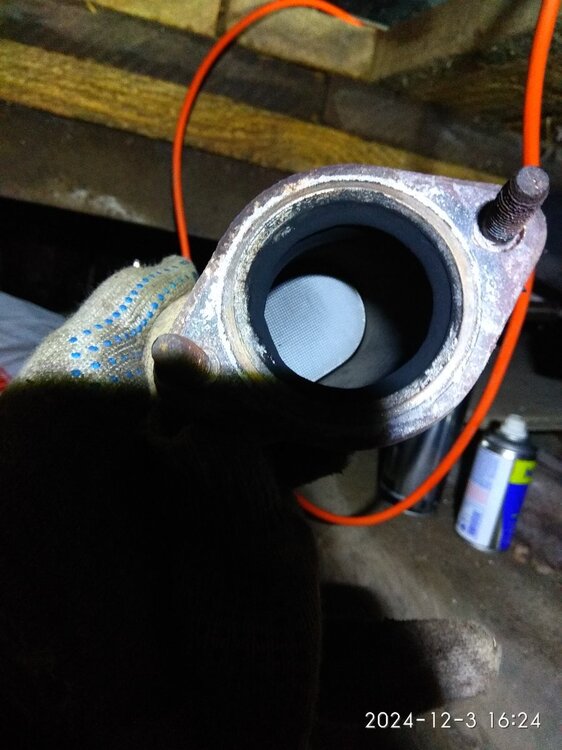

На банке катализатора стоят вот такие прокладки с обоих сторон. Смотрел номер 96337657 по каталогу. Не знаю из чего они сделаны. Заказал, но не поставил, т.к. пришли позже, чем я все собрал. Но и со старыми прокладками все нормально, ничего не сифонит.

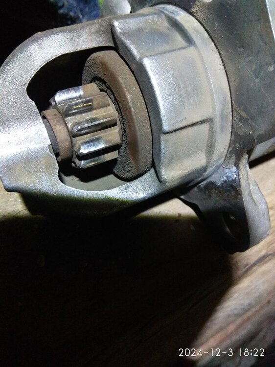

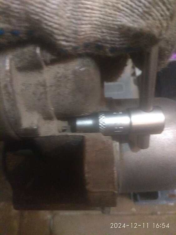

Вот что с бендиксом старого стартера. Он не уходит внутрь. Болтается по оси. Пока не разбирал его. Нужна удлиненная тонкая головка со звездочкой Е6, чтобы открутить один из 3-х болтов втягивающего.

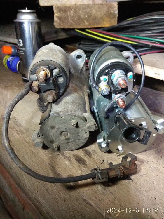

Старый и новый стартеры. Тут нужно обратить внимание на провод втягивающей. На новом не провод, а кусок гов..а. На новом проводе нет никакой термоизоляции. И пока я его поворачивал и подгибал в нужное положение это кусок гов..на обломился на клемме. Повернуть этот провод нужно, т.к. он плюсовой, и при установке стартера располагается очень близко к двигателю. В общем поставил нормальный провод от старого стартера. Хорошо, что делал сам. А так запихали бы это как есть, и обломился бы он, как всегда, не вовремя.

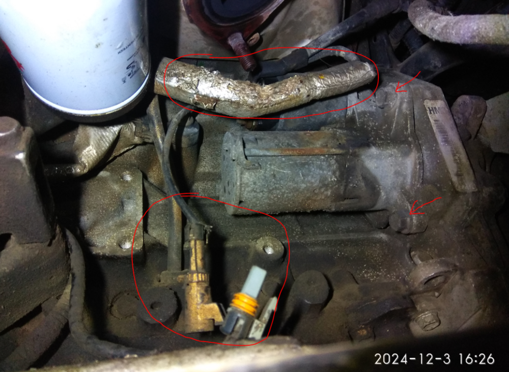

Стартер держится на двух болтах и теперь снимется легко. С фольгированной термоизоляцией (в ней силовой плюсовой провод) нужно аккуратнее. Провод с разъемом, через который идет + на втягивающую, оказался не зафиксирован. Похоже когда - то сломалась заводская стяжка, которая крутится как шарнир. А фиксация этого провода важна, т.к. при излишней вибрации он обломится на клемме...

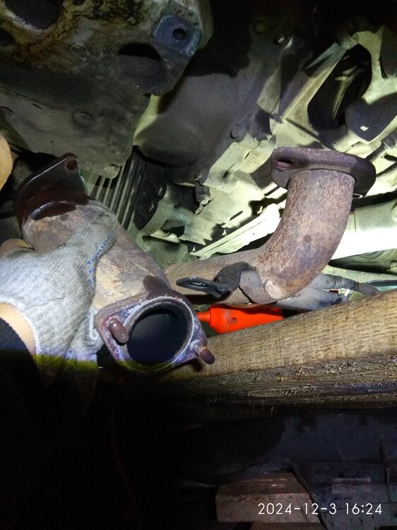

Отсоединяется на разъеме датчик (разъем рядом спереди), который вкручен в трубу. Потом от двигателя откручивается болт, которые держит трубу. Труба падает вниз, вытаскивается банка катализатора. Можно снимать стартер.

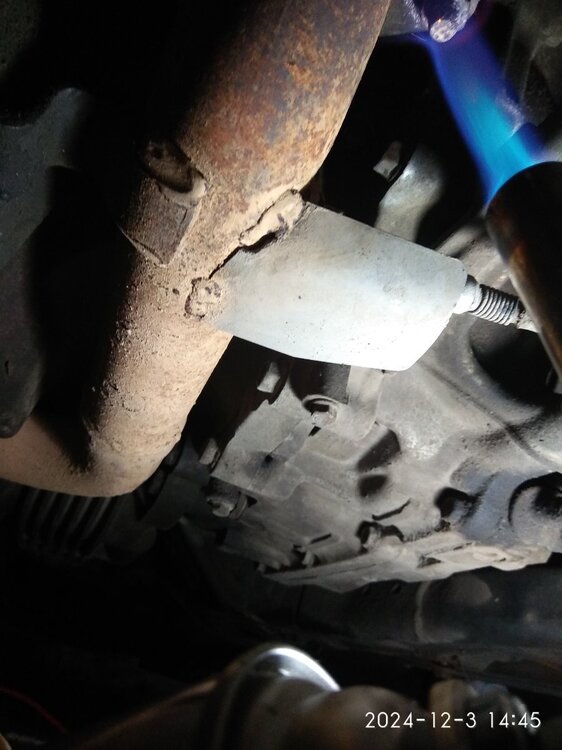

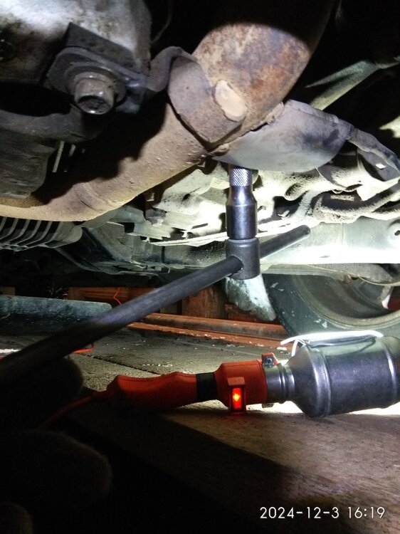

Чтобы снять банку я нагревал болты маленькой газовой горелкой, т.е. обжигал ржавчину. К нижним 2-м гайкам и одной верхней подобраться легко. К 4-й, которая верхняя и со стороны двигателя, с горелкой не подобраться. Потом залил резьбу какой-то жижей типа WD-40 и открутил гайки. Но тут для верхних гаек банки катализатора понадобится вороток общая длина которого около 36 см.

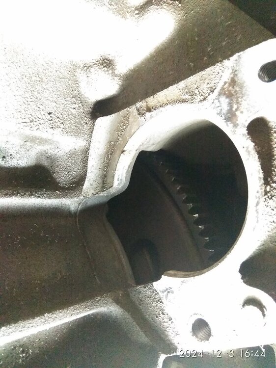

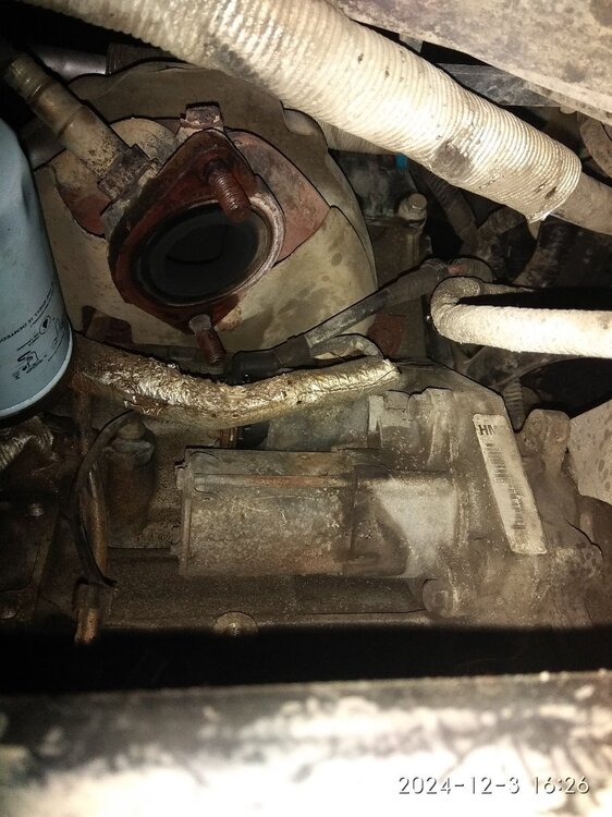

В общем старый стартер был снят. После снятия стало понятно, что у него болтается свободно бендикс по оси. Как снять стартер показано и на драйве https://www.drive2.ru/l/513447192233509238/ Но дополню подробнее. Сначала снимается металлическая защита, которая крепится в 4-х точках (болты или гайки). Потом снимается пластиковая защита или, как у меня, спойлер от Сатурна. И становится видно, где ж находится стартер. А находится на 3.2 он за катализатором. И достать его оттуда, не сняв банку катализатора, невозможно.
