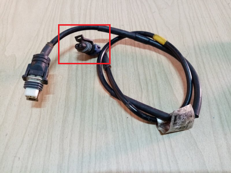

  5. Можно и так сказать 🙂 В каталоге Делфи просто не указано, что это разъемы нашей проводки (а именно в том месте, про которое я спрашивал изначально). Разъем, куда втыкается сам датчик ABS - он другой. В общем не важно. В этой теме я номеров не увидел, поэтому и написал. 4-х контактный тут упомянут, но это из задней части машины 🙂
  6. Отвечу сам себе: Delphi 12052641 и 12162000 https://www.chipdip.ru/product/12052641-delphi-8036881566 https://www.chipdip.ru/product/12162000-automotive-connectors-2-way-m-m-p-150-sealed-aptiv-8005352430 Ну или Китай, но сколько проживет ссылка неизвестно: https://aliexpress.ru/item/1005005950035928.html

  8. Добрый вечер. А кто-нибудь знает номерок для приемной части вот этого разъема (провод для правого переднего датчика ABS)?

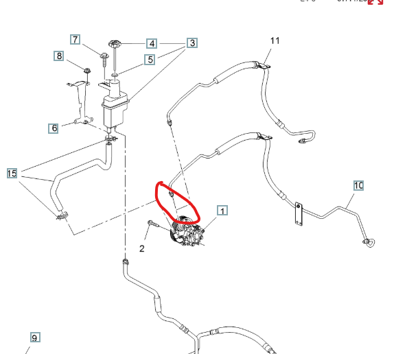

  13. Добрый день. А есть номер или параметры вот этого коричневого колечка? Сопливит в месте соединения насоса ГУР и трубки. Хочу поменять отдельно без замены трубки.
  14. Добрый день. Есть 2 вопроса: 1. Существует ли какая-то прокладка на трубке ГУР (код 95407049) в месте соединения ее с насосом ГУР - трубка под номером 10 с насосом под номером 1. После замены цепи ГРМ и откручивания этой трубки теперь там слегка сопливит. Если подтянуть не поможет, то очень интересно, есть ли там какая-то прокладка. Цепь менял не я, поэтому и возник вопрос. Просто так откручивать, чтобы посмотреть, немного боязно без наличия ремкомплекта. В поиске по теме ГУР нашел отчет о том, что там есть медная шайба, но описание относится к двигателю A24XE. У меня дизель 2.2. Детализированного фото не нашел. На некоторых фото в интернете без привязки к артикулам бывает видно зеленое или коричневое колечко. Если там оно есть, то хотелось бы выяснить его артикул или параметры. Есть от ланоса/капы/мокки/лачетти какой-то артикул GENERAL MOTORS 94535975, но насчет того, подойдет ли он, - большие сомнения. 2. Вопрос по шайбам в комплекте 25185862 GENERAL MOTORS. Это комплект шайб форсунок. Кто-нибудь знает точно, почему их 5 штук в комплекте? Может быть как раз такая шайба нужна для решения вопроса №1? Дополню фото. Резиновое колечко возможно вот такое
  15. Я ставил такую же, как на сам щуп, но у меня дизель 2.2. Там одно колечко. Брал в свое время KNECHT | MAHLE | BEHR 72010 Но герметик на всякий случай добавили.
