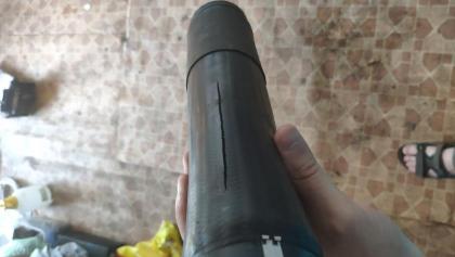

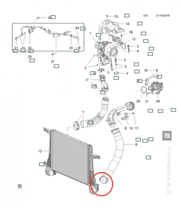

  4. Ладно, спасибо, сейчас расход опять подрос до 14.5 литров. Я бы хрен и забил, меня волнует то, что хх жрут больше положенного. До этого столбом 0.6 литров в час на хх и в жар и в холод, сейчас плавает расход. Попробую попозже поменять весь патрубок интеркулера в сборе. Единственное что, есть разница в хомутах, которыми патрубок зажимать ?

  8. Евгений, подскажите пожалуйста, вроде бы все хорошо, поставил нормальный патрубок. Посмотрел давление через параметр "турбо и манометр" в торке. Показывает при тапке в пол 20.6 psi ~ 1.4 атмосферы. Значит где-то ещё сосет воздух ?
  9. БелСер, так я же писал, что снимал и чистил его уже. Неужто он засрется за 4-5 тыс пробега ?
  10. Где стоит ? Евгений, смотрел не туда в торке, проверю по позже ещё раз. Сегодня проехал сотню, расход вернулся на свое место. Тишина в салоне радует уши.
