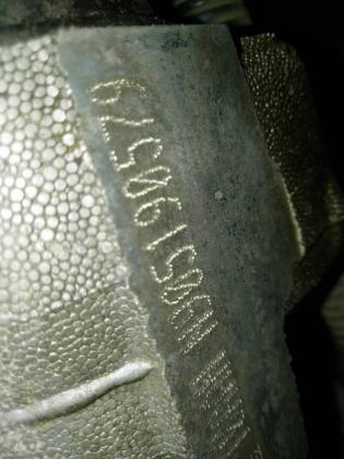

о конструктив! как мне объяснили знатоки LE9 = A24XE .... Вопрос как из вашей ссылки можно понять что 10AAN 905190579 это A24XE? С уважением. юридически ДКП подписали - я владелец. ДКП можно поставить под сомнение если считать номер ДВС существенным условием договора... не заморачиваюсь. Авто нравится. Сделку аннулировать не собираюсь. Просто хочу разобраться как такой номер оказался на движке....
LE9 122830195 бъется по корейскому вину... что сказать... дак это так (см. сообщ выше) и в ПТС тоже написано... вот ГАЙцы и грят найди нам эти цЫфири мы тебе подпись в осмотр поставим))) я по этому вину и масляный фильтр заказал и коллектор (прогорел)... и всё подходит и всё родное))

прошлый хозяин девушка покупала и обслуживала у официалов.... документы все передала мне... поставить то я поставлю...мне бы разобраться что за это за номер если не №ДВС и что у меня за ДВС если у него "нетакой номер"... повторюсь визуально и по всем характеристикам это ИМЕННО тот ДВС. и фильтр заказали по вину и эбу подключали - всё работает как часики.

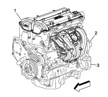

вот под этим номером есть фигня...ну которая точно не может быть признаком кустарщины (шлифовки вне завода, если вы об этом). Гайцы говорят признаки изменения заводской маркировки не наблюдаем. но бумагу что ДВС от опель антары и он бензиновый и объемом 2,4 и мощностью 168 ты нам принеси) Господа, простите мне мою прямоту: прошу тех из Вас у кого есть чудо-автомобиль Opel Antara 2012-13 г.в. Калининградской сборки (ЗАО АВТОТОР) можете мне сфоткать эту площадочку, как она выглядит у вас? Благодарю.

признак маркировки номер 2 на рисунке - это место отлитое в блоке (неотделимая часть блока цилиндров) именуется корпус масляного фильтра (он как картридж туда вставляется)

номер - признак номер 2, на блоке (на корпусе масляного фильтра) признак №1 - табличка (наклейка) повреждена (не читается) признак №3 - отсутствует постановление говорит о том что документы на двс при замене не требуют. но соответствие марки и модели они обязаны проверять. Думаю что эта норма правил объясняется тем чтобы умельцы не ставили 500-сильные моторы в малолитражки, вернее ставили но потом платили соотв. размера налоги...

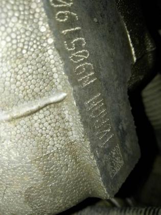

Приобрел авто, предыдущий владелец двигатель не менял, как впрочем, и я. в регистрации ГИБДД отказали: номер не соответствует. Подскажите как доказать что установленный двигатель является родным, либо "аналогичным по типу и модели" Единственная внятная заводская маркировка находится на корпусе масляного фильтра (на фото) 10AAN N905190579 Авто Opel Antara 2012 г.в. (Автотор, Калининград) 2.4 бенз vin XUULH6E01C0002583 (W0LLH6E02CB085433)

Добра всем! Купил Антару поставить на учет не получилось номер на корпусе масляного фильтра не тот. Подскажите чей же у меня номер? Визуально двигатель миллиметр в миллиметр с LE9 (A24XF) 10AAN N905190579. Официалы разводят руками - одна надега на Антароводов и Антароведов!
