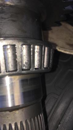

  1. Добрый день! Подскажите, пожалуйста, были ли какие-то симптомы? У меня начала потеть раздатка, недавно менял масло, никакой стружки не было. Читал тему, проблема с подшипниками распространенная у нас, к сожалению... смотри как серебрянка начнет сливаться с раздатки сразу можешь готовиться к ремонту. дело не в шестеренках а в подшипниках

  4. бездорожье редко очень пробег честный т.к машина знакомого. просто некачественные подшипники. на дорестайлах небыло такой беды вот и я о том же раньше было более качественно у знакомого тоже пробег 250 с лишним и ничего. даже намека нет на какие то стружки и тд
  5. раздатка легла на 60тыс смена малсла была на 48 тыс и оно было уже с серебрянкой масло пока неменял поеду менять в лвижке заодно солью с раздатки и редуктора

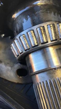

  6. вот вам серое масло. это подшипнички подходят к замене.

  10. могу сказать одно. масло тут непричем, во всем виноваты плохие подшипники скф, они тупо выкрашиваются. я менял все подшипники , и в хвостовике и в корпусе. шума и гула небыло , было серое масло и текло из дренажки, если продолжил бы ездить то просто ролик бы какой нибудь выпал и прощай корпус. а новая стоит 96 тыс
  11. Спасибо, в принципе терпимо по сравнению с новой раздаткой.Но блин рассыпаться на таких маленьких пробегах - это конечно жопа полная... :sorry: тут главное момент неупустить , подшипники имеют свойство из корпуса выходить сами
  12. у меня умерли все подшипники на раздатке. в,общей сложности по запчастям вышло 20000 тыс это полностью все . и работа 8 тыс
