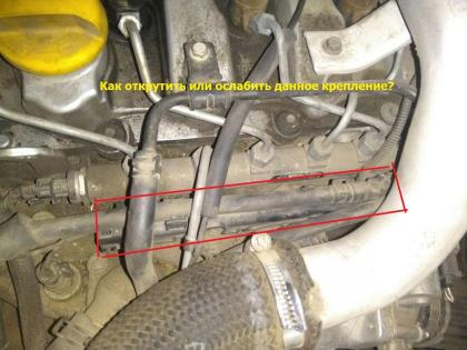

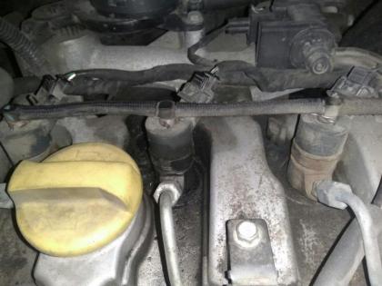

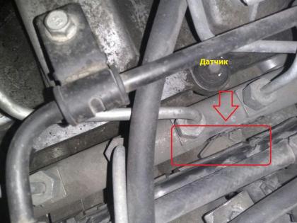

Хорошо, спасибо. Попробую. А вот головка не влазит, к сожалению.

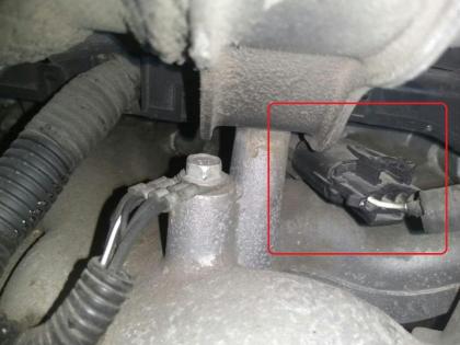

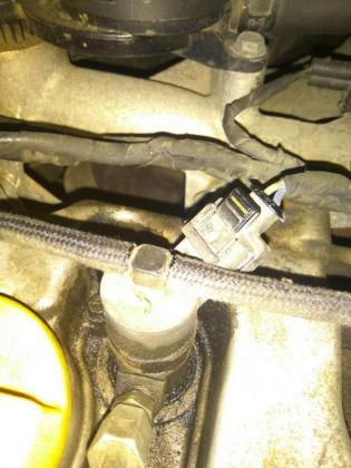

Собственно решил всё таки сегодня добраться до датчика. Снял верхнюю защитную крышку и собственно сразу увидел датчик, но вот к сожалению, что бы его открутить нужно немного в сторону подать топливную аппаратуру, но не знаю как - да и не хочу никак навредить автомобилю. Как немного ослабить черный корпус топливной системы и добраться к болту? (пробовал обычным ключом, но к сожалению мешают патрубки, поэтому наверное лучше будет только головкой на 10 открутить). Так же заметил, что одна из форсунок немного мокрая. Возможно быть, что и она переливает? Имеется еще у меня диагностическое оборудование Delphi DS150E, возможно ли им проверить топливную аппаратуру и подачу топлива? Фото ниже, под спойлером. Заранее спасибо.

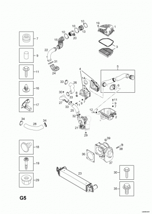

Фото с интернета.Нет, моя оригинальная. Авто куплено в Бельгии и есть полностью сервисная книга и книга обслуживаний. Касательно воздушного фильтра, то фильтр с внутренней стороны белый-белый, а вот с наружной немного уже в пыли, как раз вот ещё 1 тысяча и замена масел и расходников.

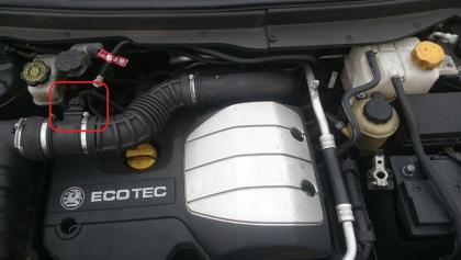

Спасибо. Теперь наглядно понял где и что. Завтра утречком сниму и почищу средством для очистки карбюратором и дросс. заслонок или же сегодня куплю, то что Вы указали.
Еще не очень знаю конструкцию моторного отсека и не сталкивался с подобным. Прошу указать, куда именно смотреть. Прикреплю фото. Этот датчик случайно находиться не возле корпуса масляного фильтра?

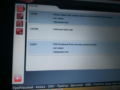

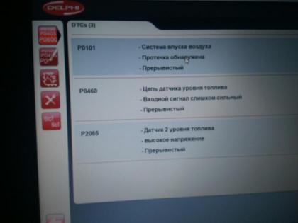

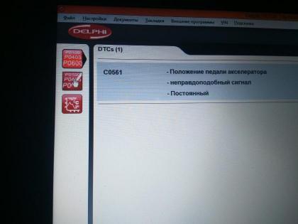

Всем доброго времени суток. Создаю данную тему, так как нуждаюсь в помощи специалистов или же людей которые сталкивались с подобным и знают в какую сторону смотреть на данные проблемы. И так начну. Имею автомобиль Opel Antara 2.0 (Z20DMH) 2007 год выпуска на протяжении года и как бы проблем не было, но к сожалению на протяжении четырех дней имеются проблемы. Дело в том, что автомобиль заводиться и работает на холостых в штатном режиме, но вот загорелся чек двигателя и стало очень трудно двигателю набирать обороты. Стою на месте и даю на газ, после 1200 оборотов появляется вибрация от моторного отсека и начал сильно бросать черный дым. Обогнать не реально, так как давишь на газ авто едет и потихоньку набирает обороты, но дым валит страшный. Полгода назад была похожая проблема, когда заехал на АЗС и заправился, тогда так же авто очень плохо набирало обороты и был сильный черный дым. Проблема решилась через 40км., когда заехал на другую АЗС и залил другого топлива и после очередных 40 км., авто пробило и вернулось в штатный режим, после этого случая такого не было, но вот к сожалению вновь похожая ситуация и я не пойму почему. Сажевый фильтр был удален 8 месяцев назад и ПО было прошито в мастерской. Масло и другие расходники меняю сторого до 10000км. Фильтры - Purflux, Meyle. Моторное масло - Motul 8100 X-CLEAN 5W40 и только. Прошу помощи у знающих. Список ошибок прикреплю в изображениях под спойлер. Насчет ошибки датчика ABS правого заднего колеса знаю и на днях поменяю, потому что никак руки не доходили. Заранее спасибо за помощь.

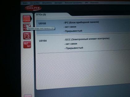

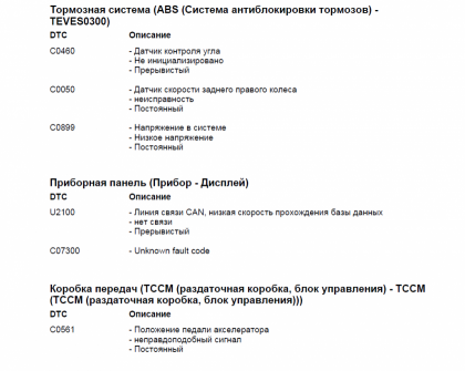

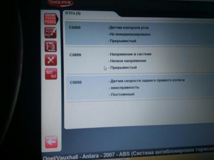

Одним словом заказал себе - Delphi DS150E 2015.1/2014.3 Bluetooth/USB. Имеется ещё 5 грузовых авто и как бы возможно и самому когда-то понадобиться сделать диагностику и в силу того, решил уже прикупить его. Будем думать, но к сожалению по данным артикулам запчастей у нас в Украине - нет. Но есть связи под заказ привезти ;) Не хочу наврочить, но проблем второй день уже - нет. Возможно действительно был сильно забит сажевый.
