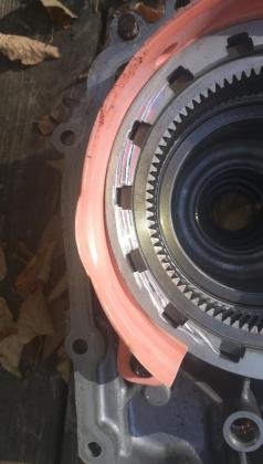

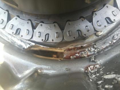

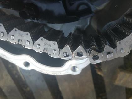

  1. Фоткал перед поездкой в магазин за новыми болтами и клеем герметиком Цепь естественно заменили! Гдето фото было с разбытыми звеньями. Пострадало три ряда, лучше было заменить. Спасибо Сиду :friends:

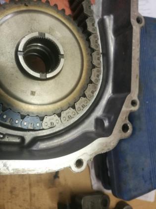

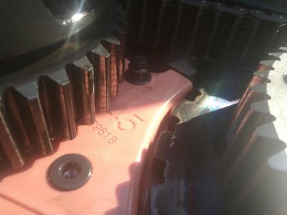

  2. Итак друзья! Прошу прощение за позднее окончание этой истории... Итак все детали под замену получены. В новый корпус аккуратно перенесены кольца, фрикционы и прочие детальки. Фильтр установлен новый - грех не заменить. Коробка и двигатель вновь состыковались друг с другом. Сборка авто прошла в беспроблемном режиме Залил новое масло в двигатель, в коробку, ГУР, охлаждайку. За одно почистил сажевый фильтр спецхимией. Заправил кондиционер,вставил ключ зажигания и ....вуаля все заработало И что самое забавное, что про проведении диагностики авто были найдены и скинуты ошибки по датчикам двагателя и ни ОДНОЙ!!! по АКПП Всем спасибо за помощь! :D: :D: :D: История успешно завершена !!!

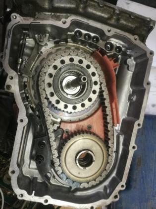

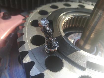

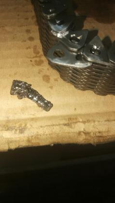

  3. Болт разбил корпус, цепь и пластиковую лопатку для подачи масла к цепи. Так же немного поцарапал все вокруг цепи. Поскольку гулял он не долго и узкое место (где цепь и корпус сближаются) нашел быстро... металлический мусор до соленоидов не добрался Закуплены данные запчасти... далее переброска всех кишков в новое тело... мозги не повреждены, кольца, фрикционы и гидроблок в порядке Меняем фильтр на новый и будем смотреть, что получиться в результате этой операции
  4. Итак подведем итоги этой истории. Открыли коробку и увидели: no comment вы все сами видите :( СПАСИБО ВСЕМ ЗА ПОМОЩЬ! Отдельная большая благодарность Sidу
  5. Возможно, что механические повреждения цепи связаны с другой поломкой. Но пока не снимешь, не узнаешь. Если это так, то будем искать запчасти дальше...

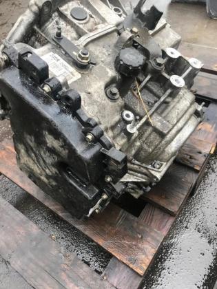

  8. Машина стоит на "парковке" в румынской деревне. Рядом есть типа автосервис. Мне пришлось от туда уехать. В принципе можно попросить местных аборигенов дотащить авто до смотровой ямы. По всем данным по вин коду и комплектации коробка 6Т50 Сейчас думаю собрать запчасти с миру (корпус, цепь, фильтр, прокладки) и перевести ее в более цивилизованное место.

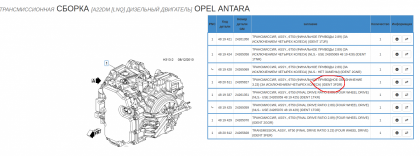

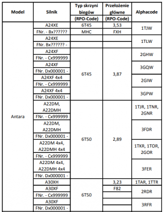

  9. Спасибо за идею, MHK АВТОМАТИЧЕСКАЯ КОРОБКА ПЕРЕДАЧ 6T50
  10. Похоже это мой вариант

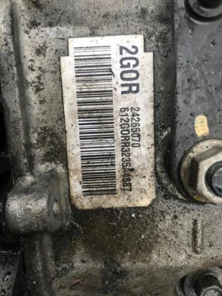

  11. Вот расшифровка табличек коробки Похоже, что выше найденные коробки только для полного привода
  12. Отвечу за автора) Общались с ним, говорит авто переднеприводное, пригнали из Европы, сборка европейская. АВД, думаю это он ошибся Да! Ошибся! FWD! Сборка в Италии. От туда из Европы и приехала и туда же уехала....совсем :(

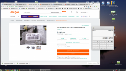

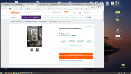

  13. История пока продолжается.... в сервисах около Бухареста мне зарядили цены: корпус 1082 евро без ндс , цепь 540 евро без ндс плюс монтажи, демонтажи, разбор сборка, масло... сейчас ищу контрактную коробку Чехия, Польша, Германия и т.п. Мне точно нужна 6Т50? Антара переднеприводная 2012г. AWD Вот в Польше 1280 Евро за кота в мешке Пипец цена 2046 евро -нижнее фото
  14. Вот погуглил по румынии. Цена кусачая. В россии 700-900 евро
  15. Большое спасибо за помощь! М-да! Разбирать всю коробку....без опыта и делать капиталку аватнюра. Может действительно купить контрактную коробку? А модели 6Т40 6Т45 и 6Т/50 подойдут по местам крепелий, соединений? Мысль, в безвыходной ситуации интересная. Однако если через 60-100 км машина снова встанет, то я буду долго хохотать. До цивилизации где нормальные сервисы в Бухаресте ехать 180 км. В этом случае проще сразу до бухареста на эквакуаторе, цена 100-150 евро
