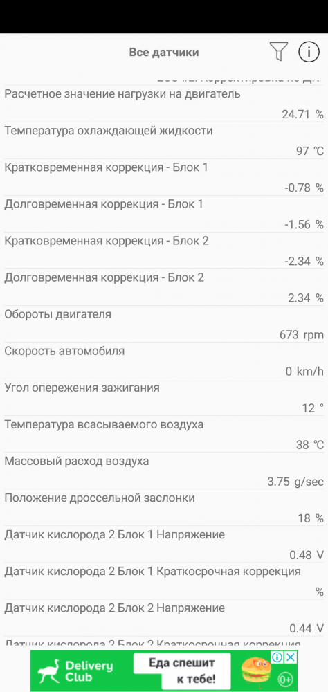

Проблема была в датчике давления масла. Ошибка 0521. После замены чек не горит. Датчик установлен у масляного фильтра. Для замены необходима длинная головка на 27, карданчик и маленький удлинитель. Снимать фильтр не обязательно. Народ, кто разбирается, посмотрите на показания датчиков. Всё в норме? Скрин прикрепляю.
