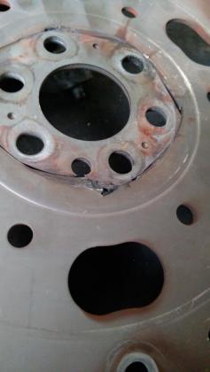

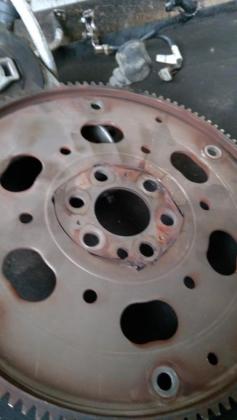

Маховик новый. Чипована? Да хз, очень возможно, какая то брошюрка про чип валялась с прочими бумажками.
Глядя на толщину маховика, я бы сказал - конструктивный дефект. Кстати, цепочку тоже, посовещавшись, решили махнуть. Уже потянулась. Не криминал, но "как то не красиво" Пробег по спидометру 64... В остальном, вроде, все ок.

Только из сервиса. Картинки: Как оно вам? Заодно попросил поглядеть на цепочку с натяжителями. все равно крышка слегка сопливит ... Снять второй поддон и глянуть блок. Один из агрегатных роликов просится на замену. Коль снят, полностью сменю масло в автомате. Ну и форсунки поглядят и по людски поставят, а то пара уже прикипать собралась....

Из сервиса еду, на автобусе... Предварительный прогноз - маховик/коробка
