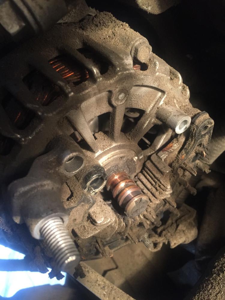

  1. Да все помогло и заработало. Только в моем случае требовалась еще и замена коллектора с контактными кольцами, но я его отдельно найти не смог, к сожалению пришлось пока ставить щетки в старое место. Контактное кольцо протерлось "до дыр", поэтому щетки долго не проходят, надо менять генератор или искать сервис где смогут подобрать аналог коллектора по месту. Очевидно, по этой причине наблюдается "дребезг" уровня напряжения на графике:

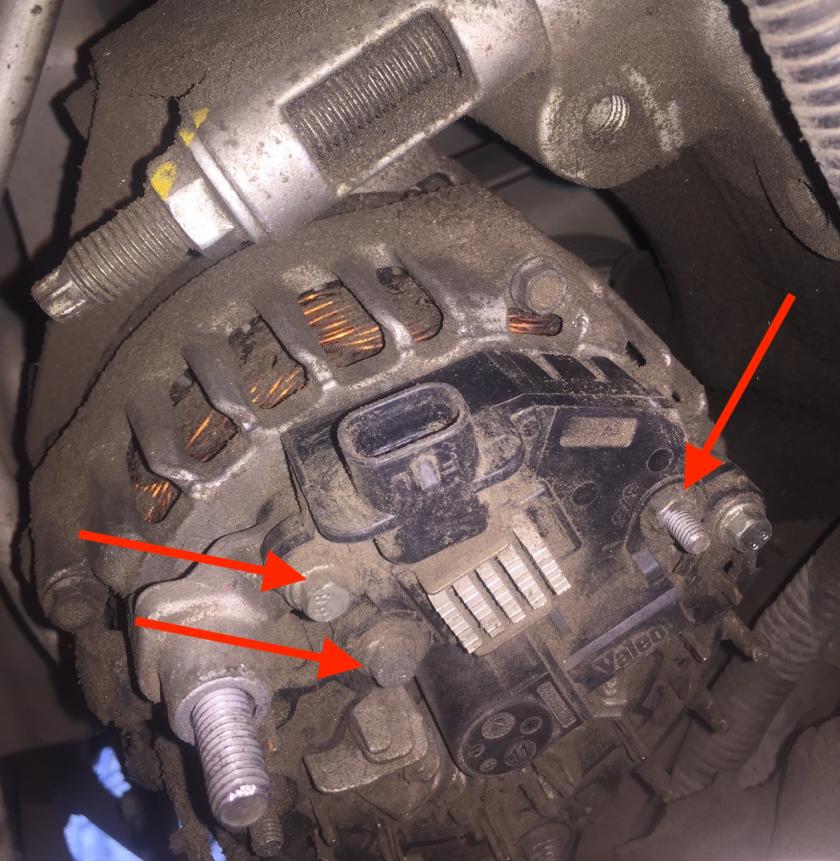

  3. Заморочился сегодня самостоятельным поиском неисправности на генераторе, поскольку ни в одном сервисе не смогли хоть с какой-то долей уверенности сказать, что готовы решить эту проблему. Как только слышат слово Опель - сразу речь наполняется условными наклонениями. Снимать генератор по инструкции из TIS у меня времени и желания не было - слишком долго и муторно, тем более что у меня немного другой двигатель – 3.0, поэтому решил попробовать добраться до «кишков» на месте, не будучи уверенным в успехе данного предприятия. Но, к счастью, все получилось достаточно быстро и без проблем, поделюсь своим опытом если кому интересно. Итак, скидываем верхний кожух, один болт под звездочку, в остальных точках он просто вставляется на шпильках в резину, только сначала надо снять крышку горловины заливки масла. ОБЯЗАТЕЛЬНО скидываем клемму с аккумулятора и закрепляем ее в стороне чтобы исключить случайное замыкание и вытекающие из этого неприятности. Для удобства можно убрать масляный щуп чтобы добавить себе пространства для работы. Плюсовой терминал на генераторе закрыт пластиковым колпачком (от короткого замыкания), сходит без особого усилия если подцепить плоской отверткой или ножом. Откручиваем гайку на 13 и отводим в сторону провод с клеммой. Снимаем разъем с регулятора, предварительно отжав замыкающую клавишу, ее хорошо видно. Теперь можно скинуть пластиковый кожух с генератора, он закреплен в трех точках просто плотной посадкой на резьбу шпильки через отверстия в пластике: Чтобы не было перекоса, снизу тоже необходимо приложить усилие на снятие, я использовал для этого сталистую проволоку с крючком, иначе туда подлезть трудно: Теперь, когда кожух снят, можно отсоединить регулятор с щеточным узлом. Два болта ключом/головкой на 7, а гайка у меня выкрутилась прямо со шпилькой (на которых сидит пластиковый кожух генератора). На щеточном узле, в том месте где щетки примыкают к контактному кольцу, есть круглый колпачок, который не только защищает этот узел, но и является фиксатором щеток в утопленном положении. Если начать сдвигать его в наружу одновременно совершая поступательные движения вдоль оси работы щеток, они зайдут за фиксаторы и регулятор снимется: В противном случае снять его, не повредив щетки, будет проблематично вследствие большой фаски на кольцах: Теперь можно оценить состояние щеток – в моем случае явно виден критический износ дальней щетки, которая натянула свой провод струной и уже не примыкает к контактному кольцу. Кроме того, сейчас можно демонтировать и заменить диодную сборку, если это является причиной неисправности. Чтобы демонтировать щетку из щеткодержателя необходимо распаять с клеммы ее медный провод снаружи, клеммы покрыты силиконовым герметиком, который легко отрывается рукой. Теперь можно подобрать новые щетки и впаять их в щеткодержатель, ориентируясь на посадку и рабочий ход в подпружиненном положении. Пропаянные контакты обезжирить и покрыть автомобильным герметиком либо клеящим пистолетом. Перед обратной установкой будет полезно полирнуть контактные кольца на коллекторе, тогда щетки прослужат дольше. Если износ контактных колец критический – тогда их замена возможна только после снятия самого генератора. Перед установкой регулятора на место, необходимо колпачком зафиксировать щетки в утопленном положении, а после монтажа щеточного узла дослать колпачок на штатное место, при этом он освободит щетки и они лягут на контактные кольца. Буду рад если эта информация кому-либо поможет отремонтировать генератор своими руками.
