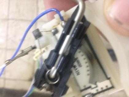

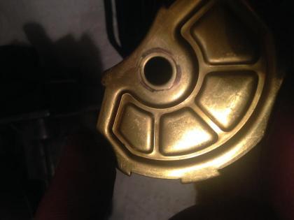

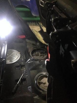

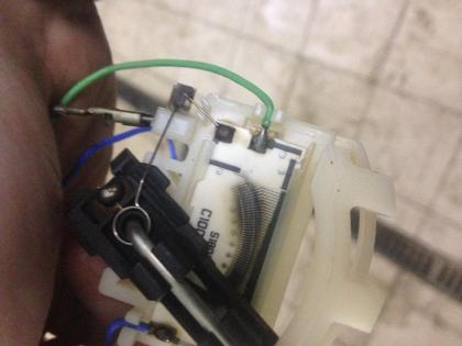

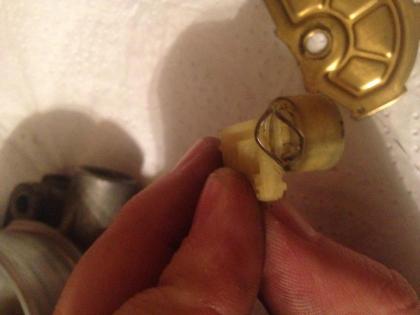

  5. Всем привет! Ну вот и я сподобился на замену датчиков. Симптомы были такие: если бензина меньше полбака, то уровень гуляет может показывать с равным успехом и полбака, а может и моргать красной лампой, что бензина нет, а потом, уже через несколько минут, четверть бака и т.д.. Первый раз это началось прошлой зимой и далее ситуация деградировала. К этому Новому Году уже совсем замучился, т.к. уже в конец было тяжело. Используем эту машину мы с женой попеременно и замечать сколько там сейчас бензина уже не было никакой возможности. Замечали по БК расход после каждой заправки, но при переменном использование это все не очень прозрачно и т.д. На дальняке особенно не удобно. Когда останавливаться лишний раз не хочется и знаешь, что сейчас будет нормальная заправка, а следующая нормальная через 70 км, а уже 2 раза лампа топлива включалась, но там должно быть точно литров 25 по расходу на БК. Вот и думаешь, что делать... Датчики удалось поменять не вытаскивая полностью насосы, просто приподняв! Но нужно, конечно, 2 человека - один держит насос приподнятым, другой датчик отцепляет. Но зато никакие трубки отсоединять не пришлось. Основной, левый, сложнее, правый - легко. Сиденья чтоб поднять - надо помучиться. Не очевидный совсем механизм, куда там нажать, на ощупь, непонятно и не видно. Пришлось снимать полку (пол) багажника и вытаскивать запаску, тогда становится видно рычажок и рукой лучше долезть до него. Далее сбивается круглая, удерживающая насос, хрень с помощью отвертки и молотка (потом закрутилась обратно также отверткой нормально, до конца). Делал в сервисе, у чуваков был ключ для бензонасосов. Вроде от БМВ, но типа подходит ко всем почти машинам, которым им доводилось менять бензонасосы. К нашей не подошел. Мои старые датчики были, скорее, окислены, чем стерты, хотя выработка на контактах тоже была. См. Фото. Эта черная хрень стерлась пальцами и контактная дорожка стала чистая-шелковистая, как на новых датчиках. Если их покрутить по фонарем, что видно что контакты немного стерты, но только в бликах света. Может быть можно было ограничится только чисткой, фиг знает. Почистить можно не снимая датчик, просто приподняв насос. По времени заняло часа полтора, из них минут 40 еб..и с подъемом сидений и засовывание рук в неизведанную глубину между сиденьем и верхним полом багажника в поисках заветного рычажка, пока не было принято кардинального решения снимать этот верхний пол нафиг. Моя рука, кстати, не пролезает туда до рычажка. Рука нормальная ;) ИМХО датчики совсем разные и ставить 2 одинаковых не целесообразно. Например, правый ставится "вверх ногами" относительно левого и, поэтому, у него поплавок с другим изгибом штанги. Если поставить 2 одинаковых, то показания будут не правильные.

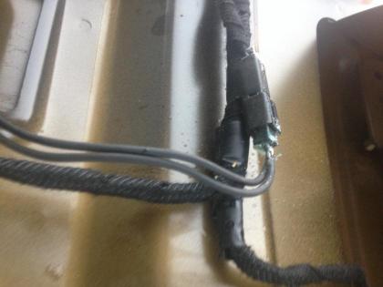

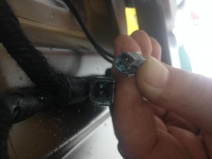

  7. Кажется разобрался. Разобрал дверь багажника и обнаружил окисленный разъем от кнопки открывания багажника к замку. Снял также наружнюю пластмассовую накладку (снимается легко, держится на 6-ти гайках на 8), в которой смонтирована кнопка и подсветка номера. Эта накладка не герметична и между ней и основной железной дверью все мокрое/грязное. От кнопки идет проводок в дырку в железной двери через резиночку. Сама кнопка сделана одной деталью и, судя по виду, не должна бояться влаги. В моем случае нарушилась герметичность этой прокладочки (скукожилась что ли она от времени), сквозь которую провод проходит внутрь двери. И по проводу внутрь текла вода. Текла прямо в разъем. В разъеме, судя по всему, иногда было замыкание - багажник то сам открывался на ходу, то не открывался когда надо. Разъем почистил, продул. Дырку дополнительно подоткнул другой доп. резиночкой. Есть мысль загерметизировать и дырку и разъем каким-нибудь герметиком, может даже сантехническим силиконовым. Но под рукой ничего такого не было. Пока так и все работает, далее если еще такое появится буду герметизоровать герметиком.

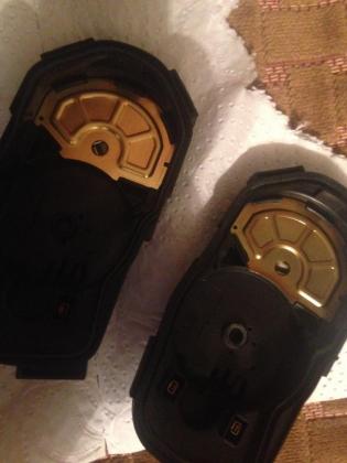

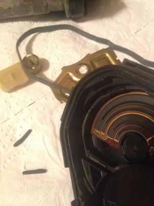

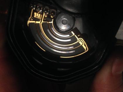

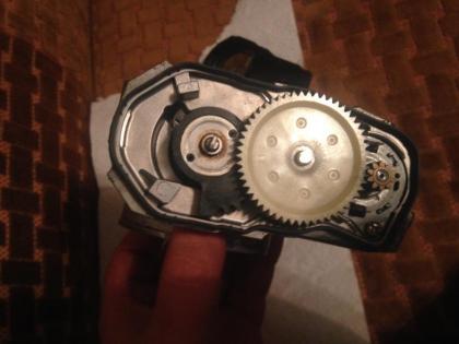

  10. Вот что было у меня P0121 - Throttle Position Sensor 1 Circuit Range/Performance(00) - Not presentP0221 - Throttle Position Sensor 2 Circuit Range/Performance(00) - Not presentP2176 - Throttle Control Lower Position not Learned(00) - PresentP2072 - Throttle Actuator Control System - Ice Blockage(00) - Not presentP2072 - Throttle Actuator Control System - Ice Blockage(00) - Not presentP0625 - Alternator F Terminal Low Voltage(00) - Not presentP0101 - Mass Air Flow Sensor Circuit Range/Performance(00) - Present
  11. Т.е после замены датчика она пропала ? Вы путаете. 0500 у меня не было. У меня ошибки именно по дросселю были. Они пропали. А 0500 про ABS же. Вечером выложу номера своих ошибок. Есть именно тема про 0500. И как я оттуда понял, что 2 варианта - либо правда проблема с цепью/напряжением. Если не то и не то, то это косячная прошивка блока, его перепрошивают и 0500 проходит.
  12. никак. Она просто есть. Как суслик.
  13. Всем привет! Сразу оговорюсь, что пишу с работы и номера ошибок указать не могу, т.к. они на домашнем компе остались. Но возможных ошибок там по пальцам одной руки и все о них знают. Если что могу выложить позже. Хочу поделиться опытом. История: В общем проблема была, как у всех, загорались лампочки чек, ESP, ESP not ready. Довольно давно загорались, помогала чистка заслонки. После первой чистки (засрано было капитально) примерно в начале апреля (машина у меня с конца декабря) все лето было все ОК. По осени начали загораться чаще, но все равно помогала чистка. Видимо скорее всего не чистка, а сброс клеммы с аккумулятора при чистке. Причем последний раз дроссель был чист и я заподозрил не ладное. Появлялось периодически - тер ошибки OP-Com'ом. Хватало на пару недель. Там что-то типа "датчик положения дроссельной заслонки вне диапазона рабочих характеристик". Чем дальше в зиму, тем чаще загорались. После НГ случились в Москве аномальные морозы. Было -34 на севере МО. После морозов дроссель сошел с ума. Симптомы: выскочила куча ошибок (пишу на память, так сказать, общий смысл и литературно перевожу с английского OP-Comm'a)- "датчик положения дроссельной заслонки вне диапазона рабочих характеристик", "датчик положения дроссельной заслонки не обучен", "Дроссельная заслонка Ice Blocked", "ошибка датчика расхода воздуха"Тремор стрелки тахометраМашина плохо едетЕсли чека и лампочек нет, то они появляются при езде по неровностям.И самое главное. На машине в основном ездит жена, я редко, раз в неделю. В Москве опять -20. Вот ее показания (сам на такое я попадал): Машина не может тронуться с места (с очередного светофора, прогретая), если трогается, то не быстрее 10 км/ч. Ревет и не едет. Обороты колбасит очень сильно, проваливаются ниже холостых, потом прыгают на 2000, потом обратно проваливаются и т.д.. Если доползти на аварийке на обочину, постоять минут пять, то вроде машина приходит в относительный адекват, по крайней мере трогается, но разогнаться больше 50 км/ч сильно тяжело. Постоит ночь и вроде все нормально, только лампочки горят.ошибки уже не терлисьИтак я решил действовать. 2 дня читки интернетов дали следующее: Главные симптомы - тремор тахометра и ошибка "...ice blocked" - мозги иногда считают, что заслонка вообще не двигается (пропадает контакт).Проблема в контакте (щетки/дорожки) внутри датчикаМожно менять не весь дроссель, а только датчикДатчик продается в экзисте за 3000р GM 19259452Все ошибки от него - даже ошибка датчика расхода воздуха. Ибо мозги считают, что воздуха должно быть подано столько-то, а датчик воздуха видит, что по факту подано больше или меньше.Датчик купил не в Экзисте - там срок поставки был 30 дней. Нашел в Кунцево через интернет в наличии. За 2400р. Забрали в тот же день. Вечером снял весь дроссель на парковке возле дома на морозе в темноте (имел опыт этого действа т.к. несколько раз снимал для чистки). Дома перекинул на него новый датчик. Пошел и поставил это все обратно. Датчик нужно обучить - включить зажигание и подождать пока не потухнут все лампочки (20 сек), выключить зажигание, подождать 20 сек, опять включить, подождать, выключить, подождать, завести. Чек горел после завода секунд 30 и сам погас. Op-Comm показал, что ошибок нет. фотки прилагаю Старый и новый датчик. Отличий не нашел. Вскрыл старый - обломил 2 пластмасски Стертые дорожки Стертая металлическая хрень, по которой скользит контакт. Также протертости были все окислены, видимо, из-за недостаточной уже площади контакта Сама хрень, которая скользит. На ней круглый контакт, очень жесткий и изогнутый как пружина, видимо стальной. Он протер на этой контактной площадке борозды Механизм. Был весь усеян пластмассовой пылью от выработки шестеренок. Хотя по шестеренкам не скажешь, что стертые. Большую шестеренку переставил наоборот (повернул по оси на 180 гр). Чтобы она зубцами, которые раньше были в зацепе когда дроссель полностью открыт (а это редко бывает и выработки там не было совсем) работала в районе холостого хода и чуть приоткрытого дросселя. Хотя разницы в зубцах заметно не было, выработка (пыль) присутствовала. Может и бесполезно, но все же.
