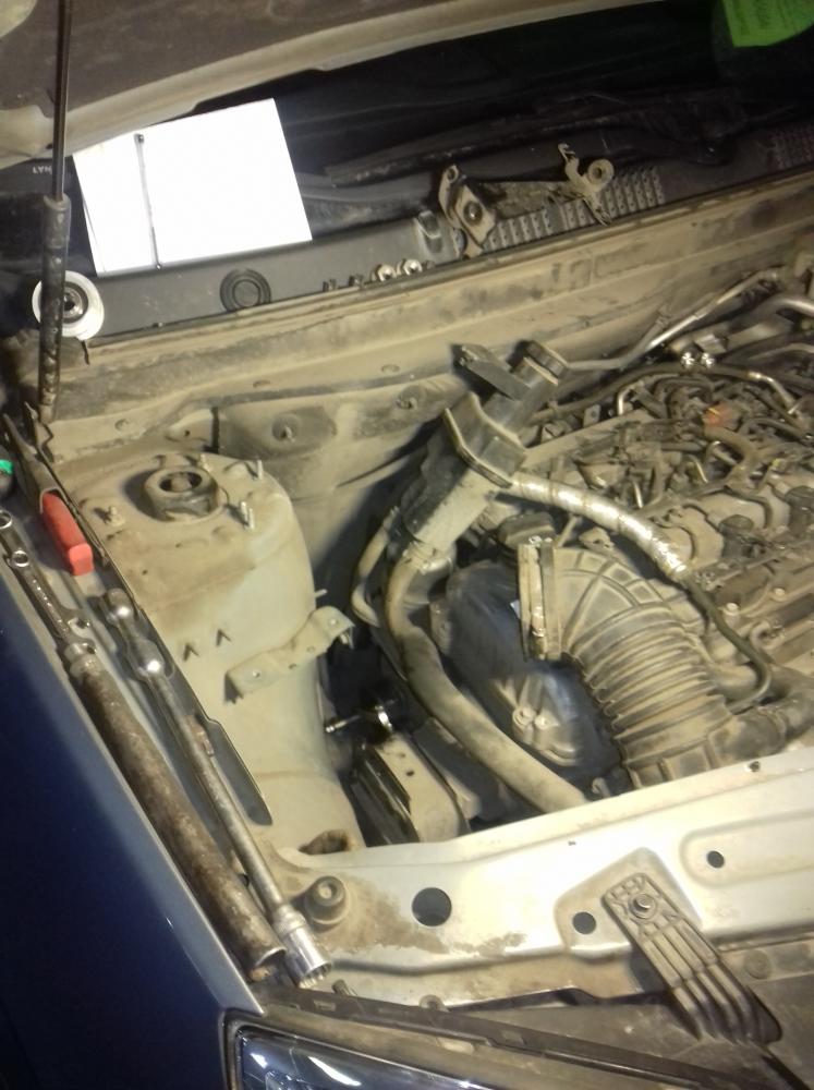

  14. Замена обгонной муфты генератора , в одного без снятия генератора с машины. 1. под дамкратить правую сторону Антары. 2. снять переднее правое колесо и положить его под порог машины для страховки от падения автомобиля при срывании его с домкрата. 3. демонтировать боковой гибкий защитный кожух моторного отсека . 4. снять нижнию защиту моторного отсека 5. разобрать и демонтировать корпус воздушного фильтра. 6.освободить от кронштейна бочек жидкости гидро усилителя . 7.демонтировать кронштейн бочка жидкости гидро усилителя . 8 . зарядить натяжитель ремня агрегатов (многогранная головка 17) и в отверстие стопора вставить металлический штырь 4-5мм диам длинна 3-5см 9. Из купленного торца Т50 под квадрат 1/4 : выбить сам торц из головки (или использовать Г-образный усилительной трубкой) 10. Под поддон мотора выставить упор в доской которая полностью перекрывает днище поддона . 11. открутить две гайки правого крепления ДВС на лонжероне кузова . 12. медленно осторожно опустить машину , тем самым через упор в поддон ДВС поднимется в моторном отсеке , чем даст свободно войти торцу Т50 в вал генератора . 13. можно просто срезать крышку муфты , она резиновая 14. установить сьемник : уперев накидной ключ на 8 в конце торца где была головка под вороток в ланжерон , накидной ключ за ранее одеть на сьемную спец.гайку . При помощи усилителя (достаточно сильно затянуто) провернуть в сторону салона . 15. далее вынуть весь набор 16 . снять ремень (предворительно зарисовав схему установки на случай если он скинется с других роликов) с ролика генератора и натяжителя. 17 . вновь вставить торц Т50 с упорным ключем на 8 (или усилительной трубкой при применении Г-образного торца) 18. от руки отвернуть муфту. (резьба стандартная,правая) 19. вкрутить новый комплект муфты . 20. при помощи набора сьемника притянуть муфту на ось генератора (с усилителем НО БЕЗ ФАНАТИЗМА) 21. закрыть защитным чехлом торец муфты (прилагается в комплекте с муфтой) 23..........сборка в обратном порядке Вас порадует , так все произойдет в течении 20 мин. Сегодня провел замену. В моторном отсеке остался лишь звук "дизеля" . В салоне практически как в бензинке. Удачи. Р.С. за грязь в моторном отсеке уж извиняйте ... каждый день машина трудится ....не до косметики при геморрое ))) Модератору : - если не в тему в этой ветке , просьба перенести сообщение по профилю.
