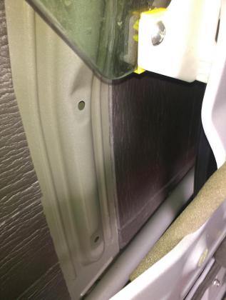

Amel Опубликовано 3 августа, 2010 Жалоба Поделиться Опубликовано 3 августа, 2010 Вот и обещанный фотоотчет!Итак, объект:http://s004.radikal.ru/i208/1008/02/080f8ca66e70.jpg Начинаем с капота:http://s53.radikal.ru/i139/1008/95/939985a73d70.jpg Снимаем штатную "попону"http://s61.radikal.ru/i174/1008/83/fb54e268d4f2.jpg Наносим вибродемпфер Вибропласт Голдhttp://s46.radikal.ru/i111/1008/e7/502f3cd5dc58.jpg Наносим звукопоглотитель с маслобензостойким покрытием Акцент 10 ЛМ КСhttp://s61.radikal.ru/i174/1008/33/d3c6ce2cdb45.jpg Беремся за крышу, снимаем накладку потолка и видим голый металл с 6 кусочками штатной виброизоляции, которая неклеена кое-как и местами отошла от металлаhttp://s56.radikal.ru/i152/1008/a6/fe40a08def7d.jpg Без труда снимаем штатную виброизоляцию и наносим Вибропласт Голдhttp://s54.radikal.ru/i144/1008/76/e2f283c3acbb.jpg Наносим звукоизолятор СПЛЭН 4http://s45.radikal.ru/i110/1008/18/9b3883e1c763.jpg Разбираем багажник и видимhttp://s45.radikal.ru/i107/1008/3b/efa4b85496b3.jpg http://s43.radikal.ru/i101/1008/14/7d3130af51b7.jpg http://i062.radikal.ru/1008/07/ed42baefee8c.jpg Обезжириваем металл и наносим Вибропласт Голд. На арки наносим наиболее мозщный вибродемпфер Бимаст Бомбhttp://s55.radikal.ru/i148/1008/8a/d04420fe3645.jpg http://s004.radikal.ru/i207/1008/10/38be1f7d994e.jpg http://s49.radikal.ru/i123/1008/08/a632b903ae0d.jpg Затем наносим СПЛЭН 4http://s57.radikal.ru/i155/1008/ab/eaab7e8a113d.jpg http://i064.radikal.ru/1008/17/a63f1d845dcc.jpg http://i049.radikal.ru/1008/66/5fe4f0f5ac0a.jpg Одновременно делаем днищеНаносим Вибропласт Голдhttp://s53.radikal.ru/i141/1008/0d/91e56a479834.jpg http://s46.radikal.ru/i111/1008/ef/9a27353fe783.jpg Не забываем проклеить щит моторного отсека в ногах водителя и переднего пассажираhttp://s43.radikal.ru/i100/1008/0e/10f6f14bd43a.jpg Затем наносим СПЛЭН 4http://s11.radikal.ru/i183/1008/02/f3ebb19f1061.jpg http://i064.radikal.ru/1008/b5/3d040116da67.jpg Переходим к дверям Снимаем обшивки дверейhttp://s49.radikal.ru/i123/1008/68/eb0bb49958ba.jpg Проклеиваем их звукопоглотителем Битопласт 5 К Голдhttp://s57.radikal.ru/i158/1008/87/5aba93ad63ac.jpg Переходим к самой двери. Снимаем штатную полиэтиленовую пленку и видимhttp://s005.radikal.ru/i212/1008/84/572d9dc8dec6.jpg Наносим Вибропласт Голд на внешний металлhttp://s58.radikal.ru/i160/1008/b3/609b35688441.jpg Наносим СПЛЭН 4http://s45.radikal.ru/i108/1008/8f/ef2e16ce986b.jpg Закрываем отверстия во внутреннем металле Вибропластом Голд. Пленку выбрасываемhttp://s05.radikal.ru/i178/1008/a3/7baa675c2669.jpg то же самое проделываем с остальными дверями. Заднюю дверь тоже разбираем и слегка утяжеляем ровный и тонкий металл Вибропластом Голдhttp://i078.radikal.ru/1008/f4/9d9c4c927066.jpg По просьбе клиента дополнительно были обработаны передние арки: Снимаем колесо, снимаем подкрылок, очищаем от грязи аркуhttp://s54.radikal.ru/i146/1008/d1/969ea935bb06.jpg Моем ее, обезжириваем, после чего наносим битумно-полимерную мастикуhttp://s41.radikal.ru/i091/1008/66/77423b1c27cf.jpg Подкрылок также моем и обезжириваемhttp://s43.radikal.ru/i101/1008/bc/7fb9851b2222.jpg Наносим на него Вибропласт Голдhttp://i077.radikal.ru/1008/11/d77edfc5794d.jpg И затем наносим звукопоглотитель Битопласт К 5 Голдhttp://s61.radikal.ru/i173/1008/b0/15150fd4a912.jpg Все собираем... Готово! Ссылка на комментарий

lesnik Опубликовано 3 августа, 2010 Жалоба Поделиться Опубликовано 3 августа, 2010 Тонкостей много! Спрашивайте, что именно интересует - я постараюсь подробно ответить!На счет заднего дивана - все просто. Откидываете спинку вперед, затем отжимаете фиксаторы на задних креплениях, они открывают, диван откидывается вперед полностью. После этого откручиваете 4 болта и обе половинки дивана сняты.Спасибо за подробный фотоотчет, будем шумить дальше :lol2:/> . У меня вопрос если пол бимастом и спленом 8 заклеить, все на место встанет когда собирать буду? Ссылка на комментарий
Amel Опубликовано 3 августа, 2010 Жалоба Поделиться Опубликовано 3 августа, 2010 Привет, с пластиковой обивкой задней двери что-то делали?Обычно клеим на нее Битопласт, но на ней был большой кусок штатного толстого войлока, поверх него клеить не стали. Ссылка на комментарий
Amel Опубликовано 3 августа, 2010 Жалоба Поделиться Опубликовано 3 августа, 2010 Спасибо за подробный фотоотчет, будем шумить дальше :lol2:/> . У меня вопрос если пол бимастом и спленом 8 заклеить, все на место встанет когда собирать буду?Смотря каким Бимастом. Стандарт, Супер или Бомб? В принципе все встать должно, но с восьмеркой лучше не усердствовать, особенно в районе педалей, иначе ковер пойдет волнами. В идеале лучше четверкой внахлест клеить. И перекрытие больше будет и все на место встанет точно. Ссылка на комментарий
lesnik Опубликовано 3 августа, 2010 Жалоба Поделиться Опубликовано 3 августа, 2010 Смотря каким Бимастом. Стандарт, Супер или Бомб? В принципе все встать должно, но с восьмеркой лучше не усердствовать, особенно в районе педалей, иначе ковер пойдет волнами. В идеале лучше четверкой внахлест клеить. И перекрытие больше будет и все на место встанет точно.Из них как мне кажется самый лучший бомб, собственно им передние двери заклеил и задние колесные арки в багажнике. Я просто подумал полностью "бомбом" пол сделать, основной шум от него идет. Ссылка на комментарий
