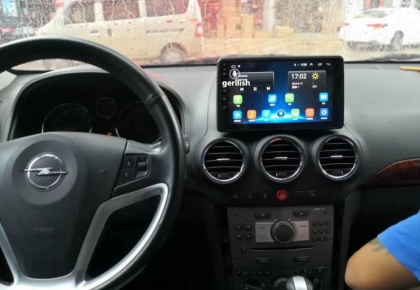

  4. Функционал и мультимедиа очень сложно вкорячить в наше авто так как даже сука подсветка кнопок и регулировка яркостью кнопок всё идёт по can шине. И это не изменить, я пытался подключить программистов из НПО в котором работаю, но после недельного изучения они сказали, что это капец как сложно. Если бы БК стоял отдельно от радио и музыки, то было бы проще, а там всё завязано, поэтому немного улучшил аудиопоказатели магнитолы и поставил усилитель на антену плюс в ветровик, который на двери багажника вмонтировал ещё 2 антенны, всё это пропустил через усилитель сигнал просто супер, сегодня поеду в Ханты-Мансийск протестирую качество приема. Жёлтый дисплей конечно убогий но ничего не поделаешь, а цветной по идее нужен только для навигации ну может интернет контент какой-то посмотреть либо как источник памяти для аудиофайлов. Да посмотрел действительно интересно, я сразу не заметил что там крепление интересное. Но цена конечно кусачая. А как вариант для доработки моего проекта хорошая ссылка
  5. Мне нравиться светлый салон авто, у нас в Россию постоянно с черным все авто отправляют. Какой-то колхозный вариант. Пару раз видел антары с светлым пластиком и то дорестайл
  6. Если устанавливать большой дисплей, то нужна очень большая переделка, ни кто из программистов не возьмётся адаптацией кнопок на руле, выводом информации о расходе топлива на какое-нибудь андроид устройство. Ни одна андроид система не сравниться с качеством приема радиосигнала и звуком штатной магнитолы, думаю это скажет каждый после перехода с штатной магнитолы на китайский андроид. Если только не ставить усилитель с системой корректировки выходного сигнала. У штатной магнитолы очень достойный звук выход на 5 динамиков и сабвуфер. Так как на плате стоит 2 процессорных усилителя. Проект мой ещё не готов вверху я напечатаю крышку либо под дисплей либо просто крышку с креплением типа планшета. К сожалению, нет ничего достойного и готового решения на нашу модель автомобиля. Какую панель астры вы имеете ввиду

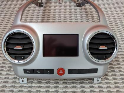

  7. Ну вот опять месяц е*ли и наконец получился мой колхоз) когда выкладываешь фото, то всё просто, а за этим стоит месяц подгонки, шпатлёвки и 35 слоёв грунтовки. Может кто знает специалиста в Екатеринбурге где дисплей можно пришить? Буду очень благодарен, а то надо ехать срочно далеко а дисплей выводит SAFE Теперь надо напечатать верхнюю крышку и может обтянуть кожей и дисплей цветной вкорячить, либо просто место для планшета или телефон, телефон сейчас мне кажется всё заменил)) Была такая рамка даже выглядит как-то нелепо, но может мне только кажется

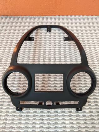

  9. Кстати решил следующую рамку делать по другому, из ABS пластика сделать полностью всю основу под дисплей на 3D принтере а потом вырезать квадрат в панели, вклеить подготовленную конструкцию шлифануть, загрунтовать и покрасить. Если всё получиться то готовую заготовку могу отправить желающим поэксперементировать. https://www.youtube.com/watch?v=kn2CNYgTwho Вот так у меня было раньше

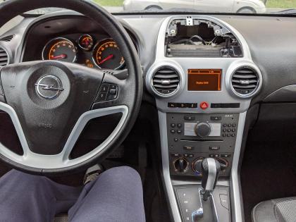

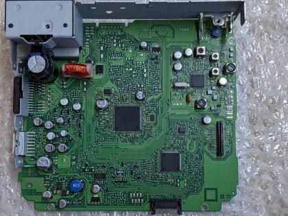

  10. Никакая андроид система не сравнится со штатной, во первых БК я уже отвык от него пусть и жёлтый и убогий дисплей но он показывает температуру, часы и сколько бензина в баке я зря это всё убрал. Пришлось купить опять CD30 MP3 вместе с дисплеем, так как свой продал. После покупки прокачал мафон как описано здесь: https://www.drive2.ru/l/5736366/ Потом заменил штатный усилитель 09400036 на TDA7564B звук вообще мне очень понравился, на крышу поставил антенну с усилителем, запитал её от магнитолы выход AR там появляется +12В при включении. Радиостанции ловит просто супер никакой андроид нахрен не сравниться. После этого стал колхозить дисплей, так как решил убрать верхний козырёк дисплея короче всю шишку сверху и на 3D принтере напечатать более плоскую крышку а на неё уже поставить какой нибудь дисплей цветной с навигацией. Рамку которую мне этот долбаный профессионал запоганил делал почти месяц, очень толстые слои клея а местами пластик растворял в дихлорэтане и заливал пустоты. Рамка конечно была после покраски не в таком состоянии как я выложил фото, но покрашено было отвратительно слоёв наверное 10 краски и сверху толстый слой лака. Рельефы рамки капец как слились и выглядело как сплошной кусок гавна покрытый лаком. А попытался отскоблить но всё равно получилось коряво, если у кого-то хватил сил и терпения реанимировать могу отправить. Там все чётко воздуховоды не мешаются, на фото кажется что плата выпирает но всё в норме. Перед тем как зафиналить грунтовкой я поставил всё подключил и проверил и только после этого, покрыл тонким слоем грунта и отдал этому Ван Гогу. Фото платы после перепайки.

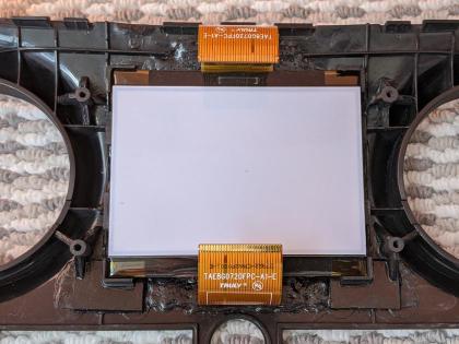

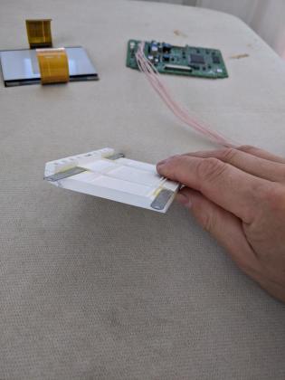

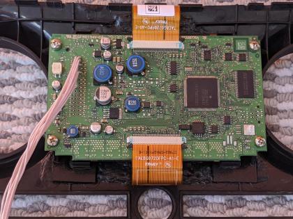

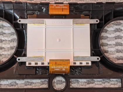

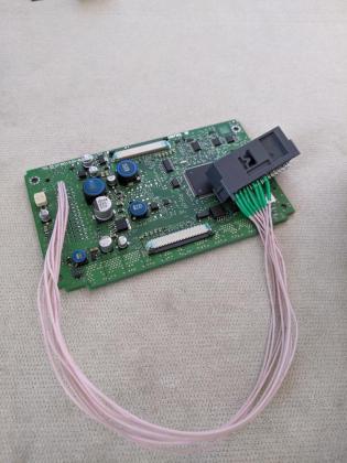

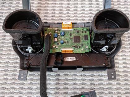

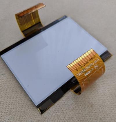

  12. Штатный дисплей очень в огромном корпусе, сам дисплей очень большой относительно рабочей поверхности экрана и сильно выпирает поэтому не получилось его упаковать как можно ближе к краю воздуховода. Подсветку дисплея укоротил и отшлифовал так же как и было в стекле поверхность куда светят светодиоды. От платы отпаял разъём и удлинил его проводами чтобы не возникало давление разъёма на всю конструкцию в воздуховоде и не получилась огромная конструкция. На фото в обратном порядке как крепится вся конструкция. Сегодня оболью краской рамку, покрою лаком и после выложу фото как всё это смотрится в автомобиле.

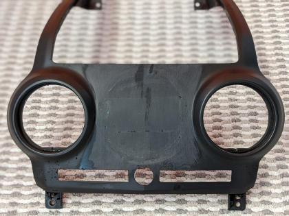

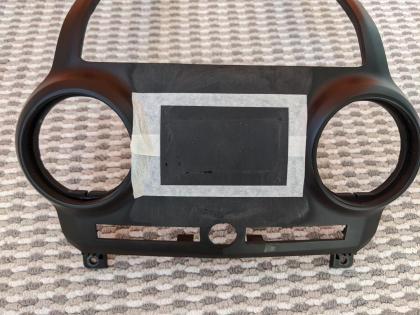

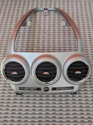

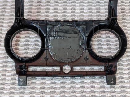

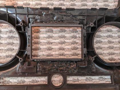

  13. Подготовил обратную сторону воздуховода для крепления дисплея и подготовил всё к покраске.
  14. Для этого нашёл куски чёрного ABS пластика и три флакона дихлорэтана. Взял штатную панель и низ заклеил кусками пластика подготовил внизу основу для того чтобы когда спиливать центральную часть не получилась огромная дырень. верхнее крепление кнопок перенёс вниз, с каждой стороны по два.
