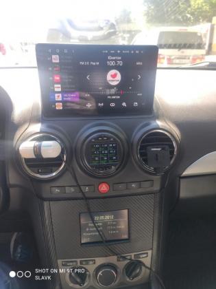

  3. Поставил себе teyes spro+ с 3 гигами оперативки. Заказывал в официальном магазе на али. Обошлась 23 с доставкой. Добавил вентилятор на заднюю крышку, установил свежую прошивку. Работает отлично) Установка несложная. При стандартном подключении БК выкидывается, но т.к. у меня датчики давления, то решил соединить "параллельно", чтобы иметь инфу с датчиков давления. Провода БК нарастил где-то на 15 см, нужен одиночный зеленый провод - с него берется информация о кнопках на руле, открытых дверях и статусе климат-контроля и передается в магнитолу. Рамку под БК спроектировал сам, распечатал на 3д принтере, обклеил пленкой (пластик PETG зашкуренный и покрытый грунтовкой для пластика все равно хреново держит пленку, пришлось скотчем доклеивать края). Если кому нужна модель stl, то могу скинуть. Кнопки на руле все работают, но переназначить функцию нельзя. Левая группа управляется параллельно и БК и мафоном (нажать колесо - замутить звук, вверх и вниз - переключение треков/радиостанций, верхняя кнопка - голосовая связь, нижняя - переключение режимов магнитолы - радио, аукс, блютус, громкая связь), правая группа - переключение треков/радиостанций и регулировка громкости, соответственно. Дату в БК пока не настроил, делается это легко через китайский опком. Язык БК останется немецким, не нашел в опкоме смену языка.
