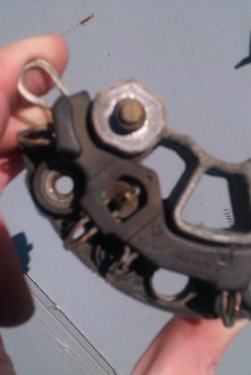

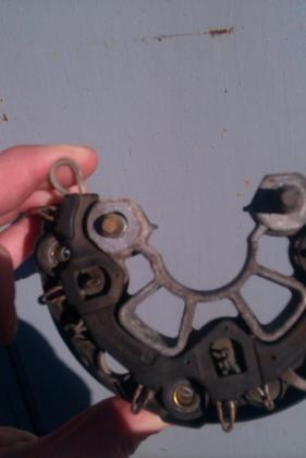

kudan01 Опубликовано 27 октября, 2014 Жалоба Поделиться Опубликовано 27 октября, 2014 (изменено) пробитый диод в диодном мосту Изменено 27 октября, 2014 пользователем kudan01 Ссылка на комментарий

kudan01 Опубликовано 10 ноября, 2014 Жалоба Поделиться Опубликовано 10 ноября, 2014 пробитый диод в диодном мостуhttp://www.antara-club.ru/public/style_images/master/attachicon.gifIMAG0476.jpghttp://www.antara-club.ru/public/style_images/master/attachicon.gifIMAG0478.jpg Отвез сегодня машину в сервис специализирующиеся как раз на ремонте стартеров и генераторов. Говорят - не все так просто - дело может быть и не в генераторе. Типа на новых машинах электроника управляет эл-вом - куда нужно - туда его и направляет. Вполне возможно что генератор ток дает а вот мозги его не напрявляют на зарядку АКБ. Это правда?? кто может подсказать???? все это полная херня, на С105 нет никакого спец. управления подзарядки АКБ. Ссылка на комментарий
