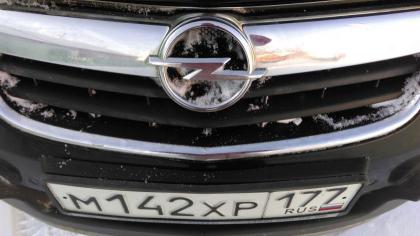

опелевод55 Опубликовано 7 января, 2015 Жалоба Поделиться Опубликовано 7 января, 2015 Действительно от БМВ вначале туговато ходят и не всегда дверь открывалась. Но сейчас все нормально стало. Прыснул в отверстия силиконовой смазкой и все как по маслу......а сразу ,да,подклинивало!Крепление переднего номерного знака. Чистил сегодня свой ПК и нашел свои самые первые работы. Выполненная работа уже с бородой, но возможно кому то будет востребована, не пропадать же добру.Прикрутить номер в принципе совсем не сложно. Взял номер, отвертку и шурупы да и прикрутил. Но я сделал немного не так.Первым делом разжился кронштейном под передний номер позиция №17 номер Opel/GM - 4808270/96804192 - 310 руб.http://www.antara-club.ru/public/style_images/master/attachicon.gif4A421.gifИ остальным крепежом:1. Винты крепления кронштейна к бамперу 6.3х20 - 4 шт. или взять оригинал позиция №18 номер Opel|GM - 1188032/94520530 - 20 руб.2. Винты крепления рамки к кронштейну М6Х20 - 2 шт и шайбы к ним М6 - 2 шт.3. Винты крепления рамки к кронштейну 4.2х16 - 8 шт.4. Винты крепления гос номера к рамке М6х12 - 2 шт.5. Гайки крепления гос номера к рамке М6 - 2 шт.Весь крепеж исключительно из нержавейки. Оцинковка не подходит, гниет на раз.Кронштейн поставляется с уже заложенными зажимными гайками позиция №19 такими как и на самом бампере.1. Производим пробную примерку рамки к кронштейну.Рамка у меня жесткая односоставная. Скрепляем их вместе по заводским точкам крепления винтами №2.http://www.antara-club.ru/public/style_images/master/attachicon.gifP091011_15.23.JPG http://www.antara-club.ru/public/style_images/master/attachicon.gifP091011_15.26_01_.JPGВидно как рамка на своих за концовках отходит от кронштейна.2. Для устранение этого эффекта прикрутим рамку в нескольких точках к кронштейну согласно отверстиям в самой рамке.Производим разметку отверстий в кронштейне по рамке.http://www.antara-club.ru/public/style_images/master/attachicon.gifP091011_15.23_01_.JPG http://www.antara-club.ru/public/style_images/master/attachicon.gifP091011_15.24.JPG http://www.antara-club.ru/public/style_images/master/attachicon.gifP091011_15.24_01_.JPGСверлим отверстия диаметром 3 мм и примеряем рамку вкручивая винты №3.http://www.antara-club.ru/public/style_images/master/attachicon.gifP091011_15.34.JPG http://www.antara-club.ru/public/style_images/master/attachicon.gifP091011_15.51.JPGТеперь вся рамка прилегает плотно к кронштейну.2. С тыльной стороны кронштейна наносим уплотнение в виде двухстороннего скотча 3М 6 мм ширины.http://www.antara-club.ru/public/style_images/master/attachicon.gifP091011_16.21.JPG4. Устанавливаем кронштейн на машину. Для того, что бы симметрично установить кронштейн на бампер его нужно отцентрировать.Для этого из кронштейна извлекаем зажимные гайки с помощью отвертки. Прикладываем кронштейн к бамперу и с помощью винтов №2 закрепляем к бамперу через штатные зажимные гайки бампера.Далее сверлом делаем четыре отверстия диаметром 3 мм в бампере в точках крепления кронштейна. Все, разметка на этом завершена.5. Снимаем кронштейн с примерочной операции. Бампер в месте контакта с кронштейном очищаем от грязи и обезжириваем. Снимаем защитную пленку со скотча и устанавливаем кронштейн по примерочной операции пункта 4. Вкручиваем винты №1 и выкручиваем винты №2. Возвращаем зажимные гайки в кронштейн. В итоге все это выглядит так.http://www.antara-club.ru/public/style_images/master/attachicon.gifP091011_17.00_01_.JPG http://www.antara-club.ru/public/style_images/master/attachicon.gifP091011_17.00.JPGКронштейн плотно прилегает к бамперу и загерметизирован по периметру.6. Устанавливаем рамку гос номера винтами №2 и винтами №3. Предварительно установить в рамку гайки №5.http://www.antara-club.ru/public/style_images/master/attachicon.gifP091011_17.05_01_.JPG http://www.antara-club.ru/public/style_images/master/attachicon.gifP091011_17.05.JPGВсе идеально прилегает друг к другу.7. Закрепляем гос номер винтами №4 со светоотражающими декоративными заглушками. В итоге все выглядит так.http://www.antara-club.ru/public/style_images/master/attachicon.gif123.jpgВ эксплуатации эта конструкция уже три года, парктроник на нее не реагирует.Вот и я себе установил) Ссылка на комментарий

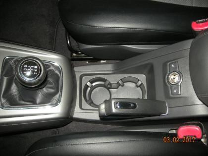

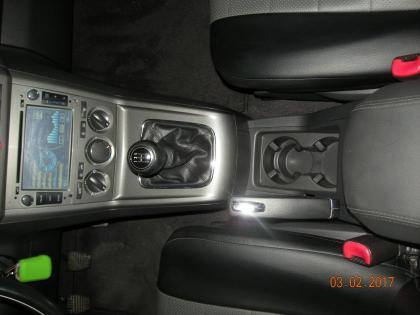

Антошка Опубликовано 2 февраля, 2017 Жалоба Поделиться Опубликовано 2 февраля, 2017 (изменено) Ну вот и я по методу Джета Ли установил себе подстаканники от Антары, здесь на форуме их приобрел, сегодня убил 7 часов неспешной работы в теплом гараже, зато теперь какая красота и функциональность, не пойму нафиг нужен был этот мобильный портал.....Спасибо огромное Jet Li :rulez2: Изменено 2 февраля, 2017 пользователем Антошка Ссылка на комментарий

Антошка Опубликовано 3 февраля, 2017 Жалоба Поделиться Опубликовано 3 февраля, 2017 Как-то так :yahoo: Ссылка на комментарий
