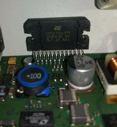

Друзья разобрал эту магнитолу....
Непонятная мне микросхема УНЧ и полное отсутствие теплопроводящей пасты..
Кто может помочь определить микросхему и подобрать аналог ???

Поменял наконец-таки УНЧ в этой магнитоле, еле аналог нашел. Плюс поставил ее на теплоотводящую прокладку вместо пасты.
Ну что хочу сказать... Изменения есть, даже очень заметные: звук стал ярче, мелодичнее, появились басы... Мне нравится))
В дальнейших планах поменять обвязку на усилителе.. По отзывам - будет ооооочень даже круто...

А подробности? На какой аналог поменяли, что еще допаивать пришлось?
Кстати, соседняя микросхема на радиаторе за что отвечает?
Поменял на TDA 7564B, полный аналог. Встала один в один.
Больше допаивать ничего не надо, вместо теплопроводной пасты применил прокладку, у нее рассеивание лучше.
Соседняя микруха - по-моему что-то на питание....
