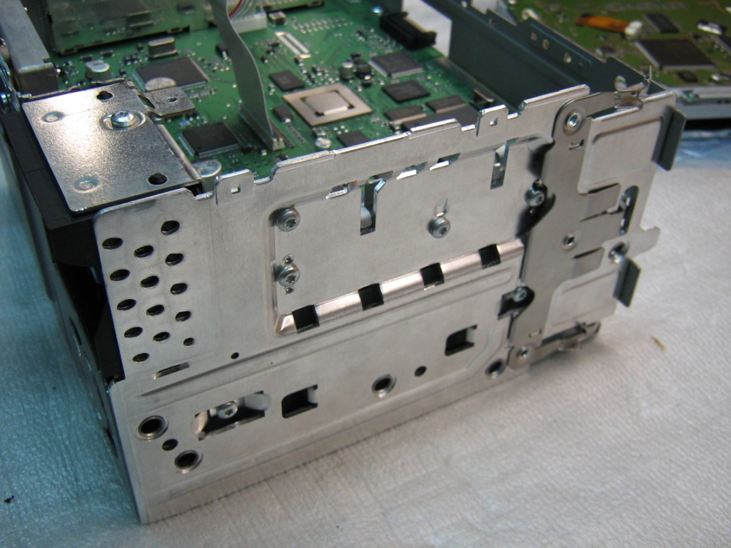

Дмитрий 42 Опубликовано 29 сентября, 2009 Жалоба Поделиться Опубликовано 29 сентября, 2009 Надо мастырить радиаторы побольше и вентилятор, правда из фоток не совсмем понятно хватит ли там места под вентилятор и большой радиатор. Ссылка на комментарий
sava Опубликовано 29 сентября, 2009 Жалоба Поделиться Опубликовано 29 сентября, 2009 Надо мастырить радиаторы побольше и вентилятор, правда из фоток не совсмем понятно хватит ли там места под вентилятор и большой радиатор.Дополнительно фотоС местом не густо. Новый радиатор не должен выходить за габарит аппарата.Чтобы его установить придется удалять часть старого, который в свою очередь является элементом конструкции корпуса. Ссылка на комментарий
Дмитрий 42 Опубликовано 29 сентября, 2009 Жалоба Поделиться Опубликовано 29 сентября, 2009 А что если радиатор нарастить внутрь корпуса....внутри вроде есть место... Ссылка на комментарий

sava Опубликовано 17 февраля, 2010 Жалоба Поделиться Опубликовано 17 февраля, 2010 (изменено) так кто нибудь решил указанную проблему:rofl:/>))))О проведённых изысканиях можно посмотреть здесь http://www.antara-club.ru/forum/topic480s100.htmlНа сегодняшний день есть договорённость о покупке DVD100(для экспериментов) с одним из одноклубников.Если сделка состоится, то буду изобретать радиатор и оживлять штатный кулер.О проделанной работе и результатах расскажу на форуме...И ещё из обновлённого TISа вытащил следущее: Устранение неисправности в условиях эксплуатации: 2523Проблема: Информационно-развлекательная система, CDC 40 Opera - Недостаточный уровень звука на выходе Модель: Двигатели: Опции: All 2004...2009 All Рекламация: Клиент жалуется на недостаточный уровень звука на выходе. Уровень звука при повышенной громкости снижается. Причина: Изготовление: Устранение неисправности:Неисправность наблюдается на всех автомобилях до 2010 года выпуска.При наличии жалоб свяжитесь с ETAC. Жалобы будут рассмотрены поотдельности.Функциональная группа: N - электрооборудование Группа неисправности: 04 - электрическая неисправность Код неисправности: Отсутствует Это относится к CDC 40 Opera, но выходная микросхема стоит такая же как у нас, да и конструкция радиатора очень похожа.Может быть и на наш аппарат GM скоро выпустит подобный бюллетень... Изменено 19 февраля, 2010 пользователем sava Ссылка на комментарий

GodMorfey Опубликовано 26 октября, 2010 Жалоба Поделиться Опубликовано 26 октября, 2010 Сегодня сделал работы по улучшению теплоотдачи описанные тут: http://www.antara-club.ru/forum/ipb.html?s...ost&p=19689Эффект есть, но не такой что бы на этом остановиться. Полошадь нагрева радиатора возросла, звук стал плавать на большей громкости чем раньше.Кулер у меня не крутится, видимо так же как и у других. Нафиг он там вообще стоит! Проверил температуру воздуха охлаждающего магнитолу, он всегда дует холодным, даже когда печка на максимуме температуры стоит. Канал видимо тот же, что и в бардачёк дует.Разницы при в ключении кондиционера не заметил, вроде так же снижает громкость, на тех же величинах как и без него.Если не получится болеее, мение оживить DVD100NAVI, хотя бы до уровня CD30, попробую рассмотреть вариант с координальным изменением звука при помощивот этого: http://www.alpine.su/8_33_225Хоть и не бюджетно, за-то качество звука Алпайн при штатной магнитолле. Фантом уж больно меня смущает. Ссылка на комментарий
sava Опубликовано 26 октября, 2010 Жалоба Поделиться Опубликовано 26 октября, 2010 Мужики, забейте болт на доделку радиатора. Приобрел для экспериментов вторую DVD100,изготовил дополнительный радиатор из бруска толшиной 15 мм рёбрами внутрь корпуса.Не отписал с фотками, т. к. результат отрицательный - прогревается всё это долго, но потом громкостьпадает до минимума о тоже надолго !.. Скорее всего микросхемы УНЧ из кривой партии...Купите Фантом и будет счастье! Ссылка на комментарий
