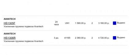

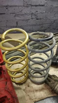

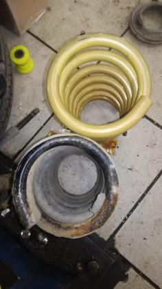

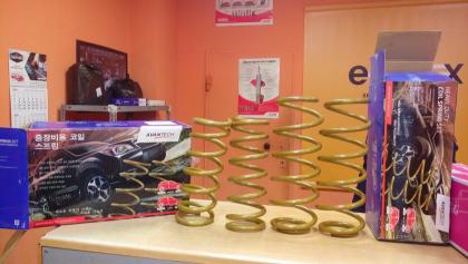

Aleksey AnTaRa Опубликовано 16 декабря, 2021 Жалоба Поделиться Опубликовано 16 декабря, 2021 (изменено) А что за пружины ты на перед ставил?Все усиленные пружины я ставил вкруг. Не сохранил какие именно перед и зад, и лениво уже в этом разбираться. Использовал сервис подбора по ссылке http://www.avtobukvar.ru/servise/podbor_pruzhin_podveski_po_razmeram.html Вбиваешь в верхнем правом углу данные V, D и L, ну а потом ищешь подходящие варианты по индексу типа, которые указаны на пиктограммах, если не ошибаюсь это CI и CC. Если бы я отмотал время обратно, то взял бы улучшенные пружины KYB, они немного мягче и имеют больше витков.Прилагаю скрины ниже по проделанной работе Изменено 16 декабря, 2021 пользователем Aleksey AnTaRa Ссылка на комментарий

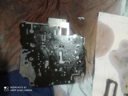

AlexPit Опубликовано 17 декабря, 2021 Жалоба Поделиться Опубликовано 17 декабря, 2021 а как часто вы проделываете ревизию АКПП, масла? не могу понять, что дали вам другие пружины, кроме жесткости? у меня пробег 201 т., о замене пружин пока не помышляю, ибо нет просады по ним, а мягкость 105 кузова приятней.. Ссылка на комментарий
kudan01 Опубликовано 17 декабря, 2021 Жалоба Поделиться Опубликовано 17 декабря, 2021 я так понял благодаря другим пружинам он смог воткнуть эту широкую высоко-профильную резину. Ссылка на комментарий

Aleksey AnTaRa Опубликовано 17 декабря, 2021 Жалоба Поделиться Опубликовано 17 декабря, 2021 а как часто вы проделываете ревизию АКПП, масла? не могу понять, что дали вам другие пружины, кроме жесткости? у меня пробег 201 т., о замене пружин пока не помышляю, ибо нет просады по ним, а мягкость 105 кузова приятней..1) За 2,5 года владения ревизию АКПП я делал один раз в гараже у друга, так что по деньгам меня не сильно ударило. Самое дороге вложение - это прокладки на АКПП (по артикулу шли на Вольво S80) 3тыс р и замена одного соленоида (арт "351421" с разбора 1500 р). Машина стала резвее набирать обороты;2) Пружины добавили клиренс + 4~5 см и это без проставок, в поворотах Антара стала меньше крениться и лучше управляться. Расплата жесткостью, но широкий профиль нивелирует этот недостаток. Ссылка на комментарий
