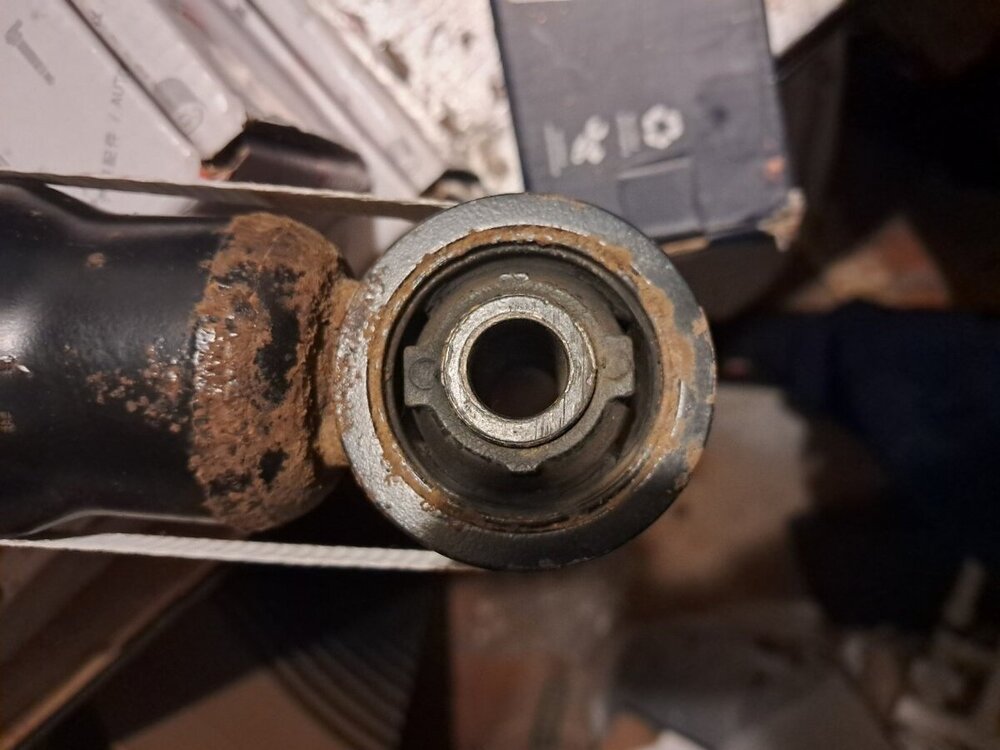

Zloy_kamrad Опубликовано 18 ноября, 2021 Жалоба Поделиться Опубликовано 18 ноября, 2021 У меня на задних амортах устали резинки сайлентов, но сами стойки вполне живые. Кто-то пробовал менять отдельно резинки? Что в итоге получилось? Нашел в продаже только один вариант Febest CHAB-021 непонятного качества для стоек дорестайла. Задние стойки с поддержкой дорожного просвета рестайла и дорестайла имеют отличия? Ссылка на комментарий
Andrey NSK Опубликовано 19 ноября, 2021 Жалоба Поделиться Опубликовано 19 ноября, 2021 Все интернет наполнен, что от ВАЗ 2108 подходит, только чуток болгаркой укоротить надо. Ссылка на комментарий

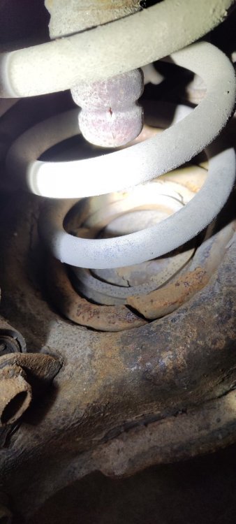

Silverdim Опубликовано 21 ноября, 2021 Жалоба Поделиться Опубликовано 21 ноября, 2021 Здравствуйте! Подскажите пожалуйста задняя пружина правая иногда задевает за рычаг. Кто нибудь сталкивался с такой проблемой. Проявилась после вывешивания колеса при переобувке. Ссылка на комментарий
S@chok Опубликовано 22 ноября, 2021 Жалоба Поделиться Опубликовано 22 ноября, 2021 Чудес же не бывает, может у вас пружина сломана? Ссылка на комментарий
Silverdim Опубликовано 22 ноября, 2021 Жалоба Поделиться Опубликовано 22 ноября, 2021 (изменено) Осматривали, всё целое. Задевает не постоянно. Главная особенность, когда было минус 10, совсем проблема ушла, теперь потеплело, опять нет нет да щелкнет когда правое колесо чуть побольше вывесится. Изменено 22 ноября, 2021 пользователем Silverdim Ссылка на комментарий
kudan01 Опубликовано 22 ноября, 2021 Жалоба Поделиться Опубликовано 22 ноября, 2021 виток обычно нижний на половину обламывает...лежит он потом в чашке.. Ссылка на комментарий
Konsul Опубликовано 22 ноября, 2021 Жалоба Поделиться Опубликовано 22 ноября, 2021 (изменено) У меня на задних амортах устали резинки сайлентов, но сами стойки вполне живые. Кто-то пробовал менять отдельно резинки? Что в итоге получилось? Нашел в продаже только один вариант Febest CHAB-021 непонятного качества для стоек дорестайла. Задние стойки с поддержкой дорожного просвета рестайла и дорестайла имеют отличия? У меня такой пришлось поставить летом, при замене салентблоков болт сломали Изменено 22 ноября, 2021 пользователем Konsul Ссылка на комментарий
Martinez1 Опубликовано 7 апреля Жалоба Поделиться Опубликовано 7 апреля В 22.11.2021 в 09:34, kudan01 сказал: виток обычно нижний на половину обламывает...лежит он потом в чашке.. Сегодня при смене колес увидел, что обломан виток. Никаких изменений по поведению подвески не замечал. Может так и ездить? Ссылка на комментарий
AlexPit Опубликовано 8 апреля Жалоба Поделиться Опубликовано 8 апреля 8 часов назад, Martinez1 сказал: Сегодня при смене колес увидел, что обломан виток. Никаких изменений по поведению подвески не замечал. Может так и ездить? Да, так ездить можно, а так же можно не менять масло в двигателе 50-60 т. км, просто подливая до уровня... Ссылка на комментарий

ozeh Опубликовано 8 апреля Жалоба Поделиться Опубликовано 8 апреля 18 минут назад, Martinez1 сказал: Милейший, если Вы знаете какие-то тайны мироздания, так поделитесь без лишнего пафоса и оценочного восприятия "детскости" вопросов с теми, кто столкнулся с ситуацией в первый раз и желает понять. Вроде тут не стэндап площадка для упражнений в язвительности. Просто замените пружины, менять придется 2, на правой и левой стороне. Ссылка на комментарий

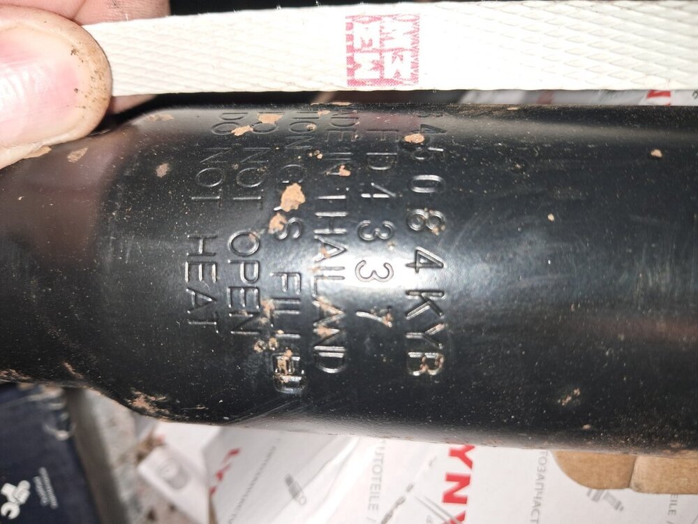

Иванович Опубликовано 8 апреля Жалоба Поделиться Опубликовано 8 апреля Вопрос встанет уже не только о замене пружин, а и амортизаторов. Новые нивоматы дорого. Как вариант обычный амортизатор и усиленная пружина. Посмотрел на предыдущей странице. ставил какие то Мандо аморты за какие смешные деньги 30 дол. за шт и усиленныйе пружины Лесджефорс(ценник не припомню). Пять лет как минуло. Ссылка на комментарий
Олег_Иванов Опубликовано 8 апреля Жалоба Поделиться Опубликовано 8 апреля Ну а если аммо еще живые? Они у нас довольно живучие, у многих далеко за 200 тык. убегали. Хотя как-то прокатили на Каптиве с обычными аммо и новыми пружинами, визуально посадка ровная, при загрузке конечно просядет сильнее, но блин, насколько комфортнее и мягче машина едет.)))) Ссылка на комментарий
