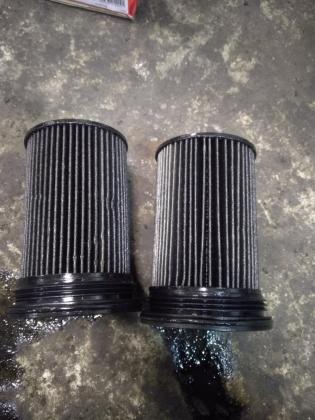

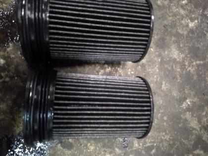

Александр ОТК Опубликовано 23 мая, 2018 Жалоба Поделиться Опубликовано 23 мая, 2018 Проехал на этих фильтрах 15 т. Заправка Росснефть. Решил заменить20180517_090601.jpg20180517_090659.jpgТак это япан партс.Поставил АС Delco еще в ноябре уже 20000 км прошел на следующем ТО буду менять посмотрим на него Ссылка на комментарий
