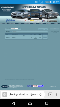

Серго Опубликовано 5 января, 2018 Жалоба Поделиться Опубликовано 5 января, 2018 Может кто не заметил на 2.2, при замене фильтров, чтобы не перемазаться в соляре, по центру есть винт, вот его откручиваем и сливаем все, а потом можно и фильтры откручивать. а то при первой смене все рукава были в топливе...Пластиковую пробку, которая для слива конденсата лучше не трогать. Чтоб солярка по руковам не текла подставте тазик, проблем нет. Почему лучше не трогать :Материал пластик, имеется уплатнительная манжета, которая по хорошему требует замены, вопрос, где взять? При более сильной затяжке можно сорвать резьбу. Стоимость заглушки около 300 рублей, в наличии нет, если заказывать, ждать от пяти месяцев. Сам столкнулся с этой проблемой. Удалось подобрать манжету. Пришлось всё слить снять левый фильтр, сжать фиксаторы пробки, извлечь и подобрать манжету. Так,что парни при замене чего либо, надо стараться избегать лишних слесарных работ. А если вдруг руки саляром запачкал, на то в гараже ветошь имеется. Ссылка на комментарий

Серго Опубликовано 5 января, 2018 Жалоба Поделиться Опубликовано 5 января, 2018 Можете позвонить, спросить. Общался с ними в октябре прошлого года. Надежды мои неоправдались. Хорошо, что манжету подобрал, то былабы песня. Да, если открыть картинку фильтр будет старого образца, необращайте внимание. Ссылка на комментарий
