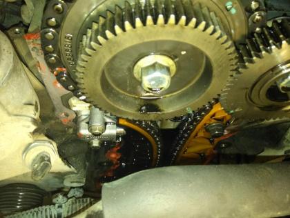

Евгений26 Опубликовано 24 августа, 2018 Автор Жалоба Поделиться Опубликовано 24 августа, 2018 Дык фото шестеренки - это хорошо.Понять ее принцип по фото, не возможно.Нужно видео. Ссылка на комментарий
nobel77 Опубликовано 24 августа, 2018 Жалоба Поделиться Опубликовано 24 августа, 2018 (изменено) По конструкции узла это позволяет смещать распредвалы относительно друг друга на 1 зуб в момент установки. Сместить в процессе работы не получится никак. Для этого нет просто места, да и шестерня закреплена на валу жестко. Изменено 24 августа, 2018 пользователем nobel77 Ссылка на комментарий
Евгений26 Опубликовано 24 августа, 2018 Автор Жалоба Поделиться Опубликовано 24 августа, 2018 Возможно заложены настройки под разные варианты.Сдается, это связано с движком 164 лошади на механике... Ссылка на комментарий
nobel77 Опубликовано 24 августа, 2018 Жалоба Поделиться Опубликовано 24 августа, 2018 Поменяли: Со слов мастера, это сделано для устранения шума прямозубых шестерен, сегмент подпружинен, и при установке взводится спец ключем (шилом) для создания преднатяга в зубчатом соединении. Как то так. 1 Ссылка на комментарий

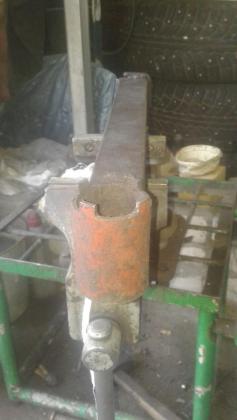

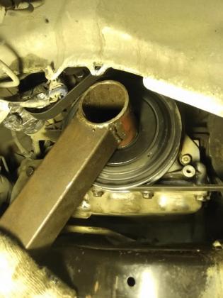

nobel77 Опубликовано 27 августа, 2018 Жалоба Поделиться Опубликовано 27 августа, 2018 Все равно, это трудоемко.Но возможно и мне это предстоит.Пока для меня тут сложность - отвернуть гайку шкива.Дома точно нечем.Докладываю, цепь с натяжителем поменяли, форсунки воздух выгоняли, выгоняли и еще раз выгоняли. Запустили, 5 секунд полёт нормальный, а потом тых тых и померло. Форсунки дали клина. Завтра на стенд. Вывод один, после вскрытия крышки быть готовым к ремонту форсунок. Для Евгения обещанный ключ. 1 Ссылка на комментарий

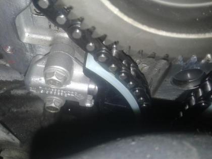

bereg35 Опубликовано 19 июля, 2019 Жалоба Поделиться Опубликовано 19 июля, 2019 Я не понял ваш вопрос.Я так и не понял, была ли неисправность в цепи ГРМ или элементах механизма ГРМ? Или цель была только шум убрать? И если шум ушёл, то в чем причина его появления? Ссылка на комментарий
Domosed39 Опубликовано 19 июля, 2019 Жалоба Поделиться Опубликовано 19 июля, 2019 Написано же было - натяжитель сдох Ссылка на комментарий
bereg35 Опубликовано 19 июля, 2019 Жалоба Поделиться Опубликовано 19 июля, 2019 (изменено) Он перестает выполнять свою функцию совсем или только при запуске на холодную? Почему лязг пропадает через некоторое время и не появляется на горячем двигателе? Как я понял из постов проблема распространенная, а менял только один человек. Отсюда вопрос, на сколько это критично? Изменено 19 июля, 2019 пользователем bereg35 Ссылка на комментарий
bereg35 Опубликовано 10 октября, 2019 Жалоба Поделиться Опубликовано 10 октября, 2019 Был лязг по утрам. Поменял цепь. Лязг ушел. Пробег 130. Мастер сказал что цепь растянулась на 5-7 мм, натяжитель живой, запас тоже на 5-7 мм. Видимо конструктивная особенность связана с лязгом. При замене снимаются форсунки и клапанная крышка, поэтому дополнительно нужна прокладка клапанной крышки. Мастер еще рекоменодовал заменить шайбы под форсунками. Родная стоит 1000р за штуку. Но в магазине можно подобрать по 100 за штуку. Заодно промыл форсунки. Ссылка на комментарий
