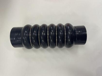

Евгений26 Опубликовано 28 февраля, 2021 Жалоба Поделиться Опубликовано 28 февраля, 2021 Х.з. Вроде похоже.Но смущает толщина стенок.Толще родного. И немного по иному сделан профиль гофр и торцов патрубка.С хомутами ошибся.Одна сторона 50 мм, со стенками нужен хомут 64-67.Вторая сторона 60 мм, со стенками нужен хомут 68-74.По весне видно будет... Ссылка на комментарий
zeratul896 Опубликовано 28 февраля, 2021 Жалоба Поделиться Опубликовано 28 февраля, 2021 20210228_153313.jpg20210228_153259.jpgХ.з. Вроде похоже.Но смущает толщина стенок.Толще родного. И немного по иному сделан профиль гофр и торцов патрубка.С хомутами ошибся.Одна сторона 50 мм, со стенками нужен хомут 64-67.Вторая сторона 60 мм, со стенками нужен хомут 68-74.По весне видно будет...по номеру выдает оригинал за 19к. )) чья трубка? )) Ссылка на комментарий

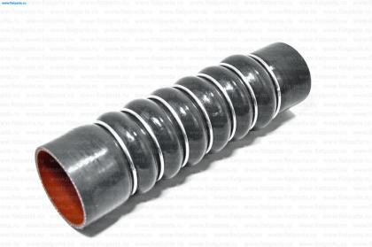

Евгений26 Опубликовано 28 февраля, 2021 Жалоба Поделиться Опубликовано 28 февраля, 2021 https://polytechnic-nn.com/content/patrubok-silikon-chevrolet-captiva-c140-opel-antara-dizel-22td-184-ls-ot-turbiny-kПодозреваю, что Кит Моторс ими же торгует, только дороже. Ссылка на комментарий

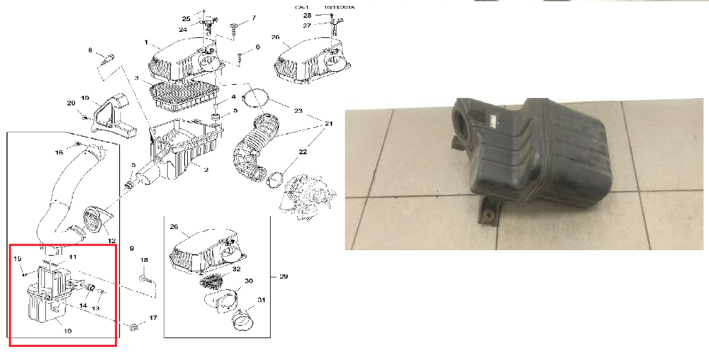

Sovetnik Опубликовано 21 марта, 2021 Жалоба Поделиться Опубликовано 21 марта, 2021 (изменено) Вот и меня постигла учесть лопнувшего патрубка. Только лопнул патрубок выхода из турбины, тот который гофрированный (на схеме под №7 или 21). По коду бьется только в сборе с металлическим патрубком. Цена просто не реальна за кусок металла и резины. Оригинал 19000, аналог 8000 были посланы лесом. Наткнулся на нижегородскую фирму, они отливают данные патрубки. Ценник в 900 руб естественно .порадовал. Заказал. Все пришло оперативно. Внешний вид внушает доверие. Я бы даже сказал , что на вид качественнее оригинала. Посмотрим на сколько хватит. Но машиной теперь ненарадуюсь. Опять вылетает, как пуляПатрубок силикон Chevrolet Captiva C140/ Opel Antara (дизель 2.2TD (184 лс) от турбины к интеркулеру 95494525 (черный силикон) | Polytechnik (polytechnic-nn.com) Изменено 21 марта, 2021 пользователем Sovetnik Ссылка на комментарий
zeratul896 Опубликовано 21 марта, 2021 Жалоба Поделиться Опубликовано 21 марта, 2021 Вот и меня постигла учесть лопнувшего патрубка. Только лопнул патрубок выхода из турбины, тот который гофрированный (на схеме под №7 или 21). По коду бьется только в сборе с металлическим патрубком. Цена просто не реальна за кусок металла и резины. Оригинал 19000, аналог 8000 были посланы лесом. Наткнулся на нижегородскую фирму, они отливают данные патрубки. Ценник в 900 руб естественно .порадовал. Заказал. Все пришло оперативно. Внешний вид внушает доверие. Я бы даже сказал , что на вид качественнее оригинала. Посмотрим на сколько хватит. Но машиной теперь не нарадуюсь. Опять вылетает, как пуля Патрубок силикон Chevrolet Captiva C140/ Opel Antara (дизель 2.2TD (184 лс) от турбины к интеркулеру 95494525 (черный силикон) | Polytechnik (polytechnic-nn.com)такой же купил только еще не поставил. Родные хомуты ставили или новые покупали? Ссылка на комментарий
Евгений26 Опубликовано 21 марта, 2021 Жалоба Поделиться Опубликовано 21 марта, 2021 Этот патрубок имеет втрое толще стенки.Что смутило. Еще не ставил.Про хомуты писал выше.Нужно силовые брать.Родные на два зажима, дальше винт срывает на себе резьбу. Ссылка на комментарий
